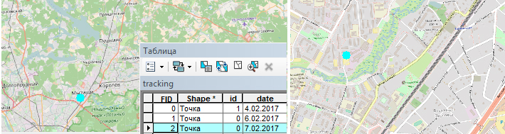

десктопная делает вот так:
- 2017-02-09_15-27-10.jpg (207.22 КБ) 8529 просмотров

из картинки не ясно что она делает, можно словами описать?

у меня слой, полный охват дает масштаб 1:578 001
я выделяю в таблице точку и говорю "приблизить к", получается как на картинке 2. масштаб 1:26 273
есть еще "переместить к", тогда карта центрируется на точке в масштабе 1:578 001
подложка ОСМ, в арке еще базовый масштаб можно установить, у меня он не установлен

а если отзумить до 1:10'000'000 и сказать "приблизить к"?

ровно те же 26 273
