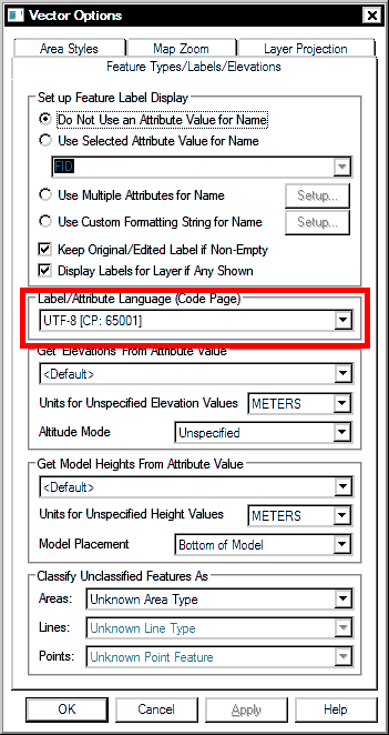

Специально зарегистрировался на форуме, чтобы задать вопрос - как сделать так, чтобы ГМ корректно читала гугловские kml файлы с кириллицей? В "стилях" кириллицу выставил - не помогает(((

В свойствах слоя укажите кодировку UTF-8.

В 15-й версии эта вкладка выглядит немного по-другому и называется Vector Display, там нет UTF-8, выбрал "Сyrillic(Russian)" - и всё заработало!

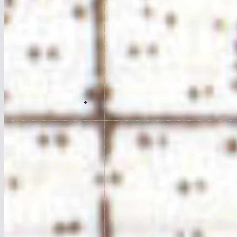

в чём может быть проблема при привязке растровой карты
ставлю точку привязки в перекрестие а она отображается на несколько пикселей в другом месте.

Зависит от версии GM. У меня такое было в GM17. Однако, судя по сетке, Вы вяжете ГШ - точность привязки будет приемлемой и так.

Только не понятно почему происходит данная проблема с этим растром
Привязал его в новом файле и снова повторилась где-то после 14 точки всё то самое снова смещение и дальнейшая привязка уже вся с смещением. GM 22.1

Открыл в GM 22.0 . Результаты:
1. Все точки привязки(и Ваши, и мои произвольные) ложатся точно по перекрестию.

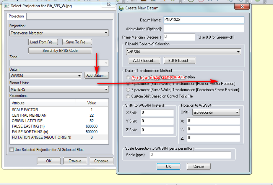

2. Я не удивлен, если у Вас все улетает. Вы используете датум WGS84, хотя в названии явно сказано, что это Польский датум 1925 года. Это косяк! Вы, очевидно, путаете параметры проекции с датумом(параметры перехода к WGS84).
Вероятнее всего, Вы их не знаете. Можно самому посчитать, а можно в сети поискать. Кстати, и не забудьте, что эллипсоида Красовского тогда впомине не было. :)
