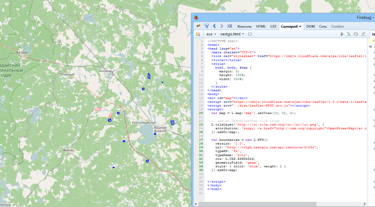

Сообщение gornak » 20 сен 2016, 17:01
kuzkok писал(а):Исправил namespace и gml:id=>fid
да, верно
проблема была в crs: L.CRS.EPSG3857
а надо crs: L.CRS.EPSG4326
не до конца разобрался с этим параметром, я думал, что это crs загружаемого wfs слоя, оказывается не так?
Потестирую плагин с сервером еще.Спасибо большое.Думаю для всех будет польза.
