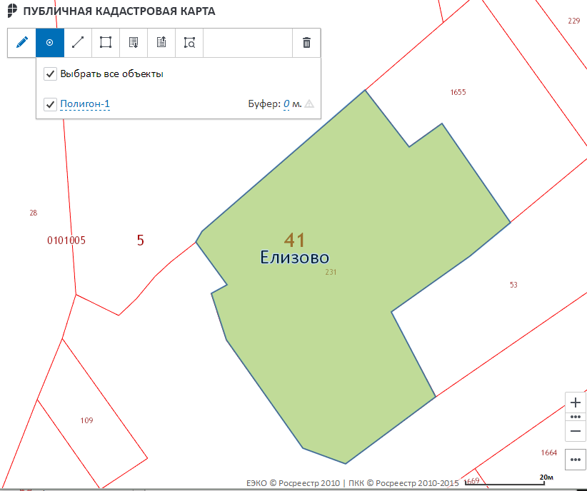

Выполнил простой тест, нашёл при помощи приложения участок который на карте показывается со смещением (http://getpkk.ru/41:05:0101005:231), перевёл его в kml и загрузил в http://pkk5.rosreestr.ru/
Во вложении результат эксперимента. Сходимость хорошая.
Следует полагать, что смещение, которое может появляться на http://getpkk.ru/ возникает из-за неправильного подключения слоя кадастровой карты и не влияет на точность передаваемых координат.
- синий контур принадлежит kml файлу
- test2.png (44.32 КБ) 21020 просмотров
