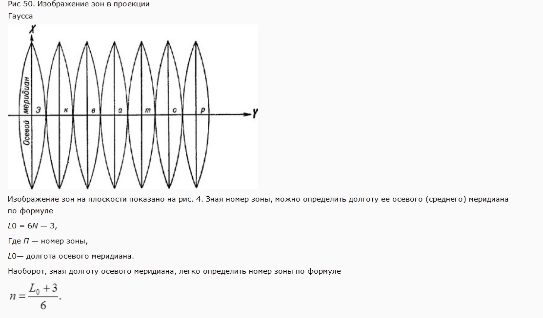

Добрый день, хотелось бы уточнить некоторые вопросы по данной теме. В связи с тем что к картографии моя деятельность имеет самое непосредственное отношение, прошу прояснить некоторые моменты. Въехать в разъяснения данные выше не совсем получилось.
Даны координаты объекта в географической системе координат. Хотелось бы узнать к какой зоне Гаусса-Крюгера относится объект.
42°52'16.78"С, 73°11'41.17"В
Если использовать формулу данную выше
zone_number = int(longitude / 6.0) + 1
, получается 73/6+1=13,2
В интернете приводится немного другое выражение для определение зоны.
В таком случае получаем (73+3)/6=12,7
В чем отличие определения зоны Гаусс-Крюгера в первом случае и втором? Какая зона получается в конечном итоге? Если брать целое число, то в первом случае получается 12-я зона, во втором 13-я. Если округлять согласно законам математики, получим в обоих случаях 13-ю зону.
Сообщения: 5370
Re: как можно определить номер "Gauss-Kruger zone"
Сообщение trir » 18 апр 2021, 16:04
значит нет никакой разницы, главное что бы правильно определялось на границе
Сообщения: 4187
Сообщение gamm » 18 апр 2021, 17:15
не мудрите с математикой, посмотрите границы зон (левая - центр - правая)
12: 66 - 69 - 72
13: 72 - 75 - 78
ваша точка в 13 зоне
