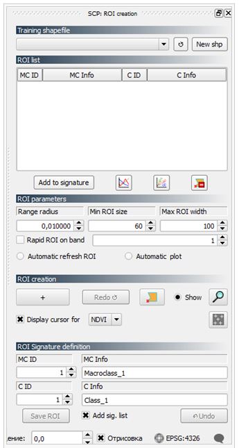

Помогите пожалуйста!!! Не могу открыть панель ROI creation, вернее даже не знаю где открывается. :oops: :oops: У меня QGIC 2.16.3 (русскоязычная весрия), Windows 10.

Не надо посылать человека на старый QGIS) Проблема скорее всего в том, что у вас не установлен SciPy. Если вы устанавливали QGIS через OSGeo4W, то там должна быть в списке пакетов эта библиотека, отметьте её и установите. Только что проверил на ночной сборке (правда в Linux), тоже была аналогичная проблема, пока не установил SciPy. Вот тикет по этому поводу.

Уважаемые форумчане! Дайте, пожалуйста совет относительно SCP-модуля. Мне непонятно - как следует нумеровать макроклассы и классы при наборе нескольких повторяющихся участков. В рассмотренном примере если нужно выделить несколько лиственных участков (класс I) внутри макрокласса Vegetation следовательно будет нужно указывать один, повторяющийся номер класса (для лиственных - 6)? Спрашиваю, поскольку и в данной статье и в видео от Luca Congedo подобных примеров не встретилось (все примеры с одним повторением класса). И у меня нет уверенности, что в дальнейшем при обработке предполагается учет повторяющихся классов.

программа предназначена для выделения спектрально-однородных областей (классов) и объединения их в тематические классы (макроклассы). Т.е. если нужный вам тематический класс спектрально не однороден (может быть "разного цвета"), вы должны выделить все однородные "по цвету" участки в классы, и объединить их в один макрокласс. Если спектрально однородная область пространственно состоит из нескольких подобластей, у вас будет несколько ROI для одного класса, из которых будет создана одна спектральная сигнатура. Как-то так ...
