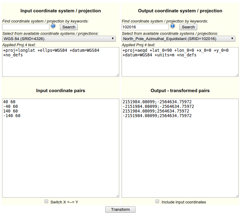

Попробовал привязать ваш растр, вот что получилось:
Координаты в полярной равнопромежуточной проекции можно рассчитать используя PROJ.4 (утилита cs2cs, есть баиндинги в Python):
$ gdal_translate -of GTiff -gcp 393.911 364.442 -2.15198e+06 -2.56463e+06 -gcp 394.431 1063.67 2.15198e+06 -2.56463e+06 -gcp 1228.15 1065.75 2.15198e+06 2.56463e+06 -gcp 1229.97 366.002 -2.15198e+06 2.56463e+06 "/home/rykov/tmp/arctic.jpg" "/tmp/arctic.jpg"
$ gdalwarp -t_srs "+proj=aeqd +lat_0=90 +lon_0=0 +x_0=0 +y_0=0 +datum=WGS84 +units=m +no_defs" -r cubicspline -order 1 -co COMPRESS=NONE "/tmp/arctic.jpg" "/home/rykov/tmp/arctic.tif"
$ cs2cs +init=epsg:4326 +to +proj=aeqd +lat_0=90 +lon_0=0 +x_0=0 +y_0=0 +datum=WGS84 +units=m +no_defs
40 60
2151984.08 -2564634.76 0.00
-40 60
-2151984.08 -2564634.76 0.00
140 60
2151984.08 2564634.76 0.00
-140 60
-2151984.08 2564634.76 0.00
arctic.tif.zip- (5.59 МБ) 487 скачиваний

1. С помощью утилиты gdal_translate мы задаём контрольные точки (сопоставляем пиксельные координаты выбранных точек и их спроецированные координаты), затем с помощью gdalwarp трансформируем исходный растр и назначаем ему выбранную систему координат. Подробнее можно прочитать тут. Ещё остались вопросы?
2. Всё правильно, есть ещё веб морда к cs2cs вот, пример расчета во вложении.

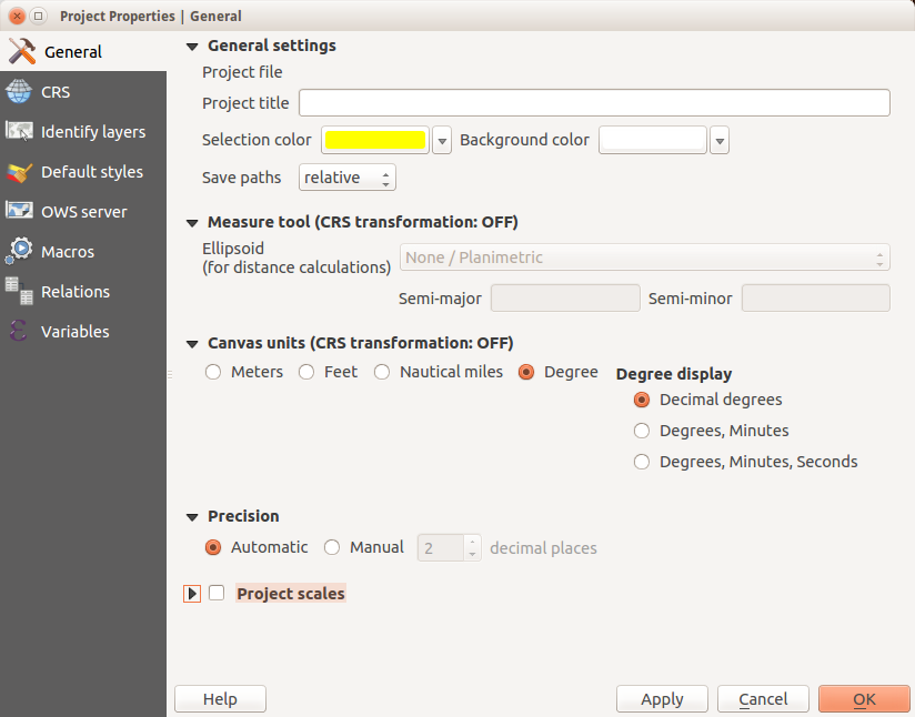

3. Во вложении привязанный GeoTIFF, то есть если вы загрузите его в какую-нибудь ГИС (например, QGIS), то перемещая указатель мыши будите видеть в статустной строке не пиксельные координаты, а реальные координаты в проекции растра (метры). Кроме того, в том же QGIS можно включить нужные canvas units (например, градусы) и он будет автоматом переводить координаты из системы координат растра в градусы и отображать и в статусной строке.
