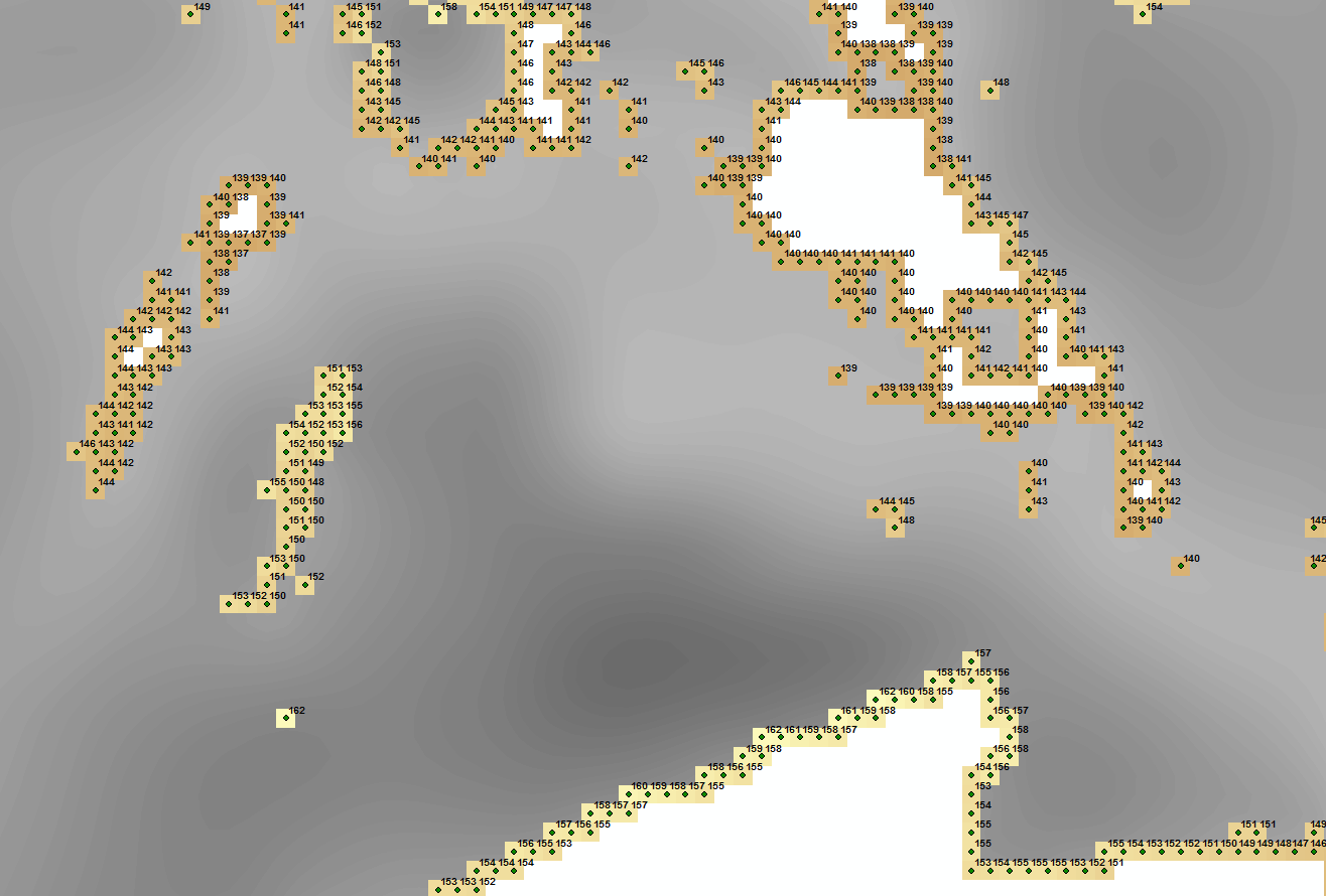

gamm, сможете подсказать какие инструменты ArcGIS использовать дальше с этапа получения высот сразу за контуром леса?
For the estimation of forest elevation information about the location (not height) of forest bodies is needed (Figure 3). The estimation of forest elevation is only possible at the forest borders. The flatter the terrain the better is the result of the estimation. The estimated elevation at the forest borders is then interpolated for the complete forest body – sure with inaccuracy within the centre of large forest bodies. At last the estimated values of the forest elevation are subtracted from original SRTM elevation and so the misguiding shapes caused by vegetation are removed from the data.
Чем интерполировать, чтоб получить ровную, плавно изменяющуюся поверхность высот от одного края леса к другому они не говорят.
Простая интерполяция высот за контуром леса (локальных базисов) внутрь лесного массива минимумов не дала при использовании метода Spline with tension. Наоборот дала максимумы такие, что как раз сходятся с высотами srtm в тех точках. Так что, если отнимать, то высоту леса получим = 0 или отрицательную.
Еще есть проблема с внутренним буфером внутри массивов.
