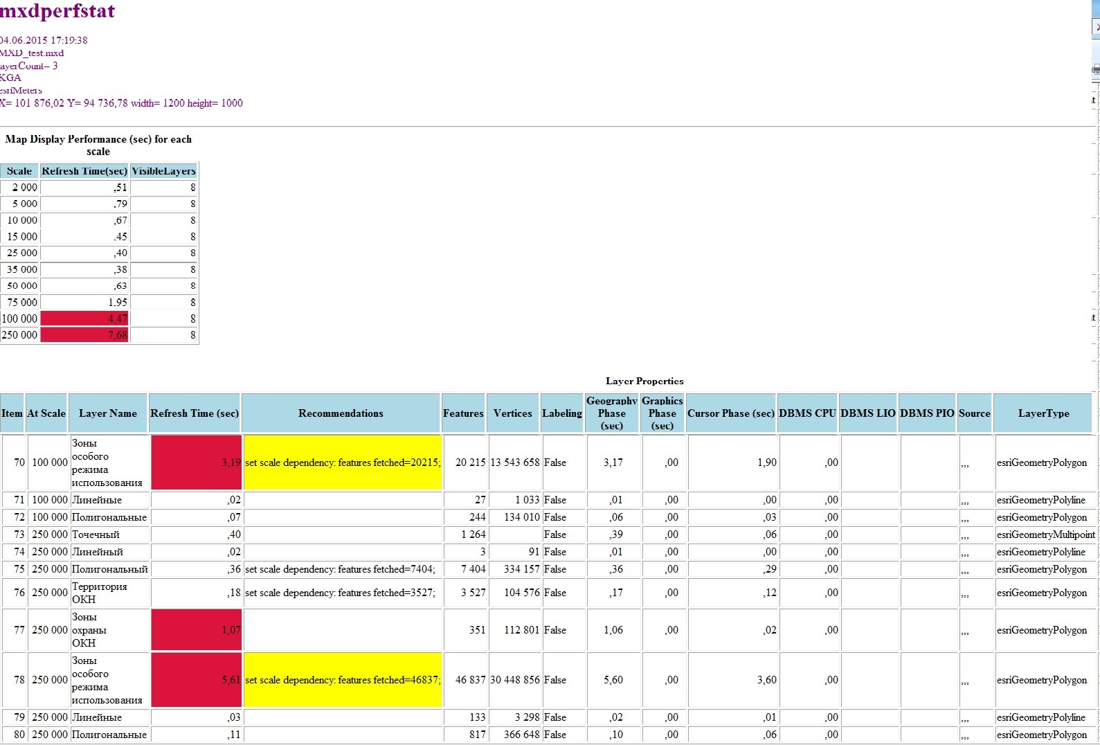

убрала все остальное, проблема в этом сервисе, но не пойму, в чем она заключается - может в количестве объектов в одном из слоев - там есть на 47 с лишним тыс. объектов, тогда как остальные - на 2-5-7 тыс.
Вот и хорошо. Теперь понятно, что проблема в сервисе. Нужно прогнать исходный mxd с помощью mxdperfstat. В настройках задать те масштабы, которые используются в приложении. Обратить внимание нужно на 2 параметра в первую очередь:
Features - показывает сколько объектов слоя на этом масштабе попадает на экран. Если здесь будет большое число, то возможно имеет смысл начать отображать этот слой на более крупных масштабах. Все равно рассматривать на мониторе одновременно несколько десятков тысяч объектов точно бессмысленно.
Vertices - показывает общее кол-во точек для всех объектов слоя, которые попадают на экран. Если здесь будет большое число, то можно подумать о генерализации данных. У меня было, что больше всех тормозил слой с административными границами, как раз из-за большого кол-во точек. А я на него даже и не думал.

Товарищи, помогите разобраться в результатах тестов!

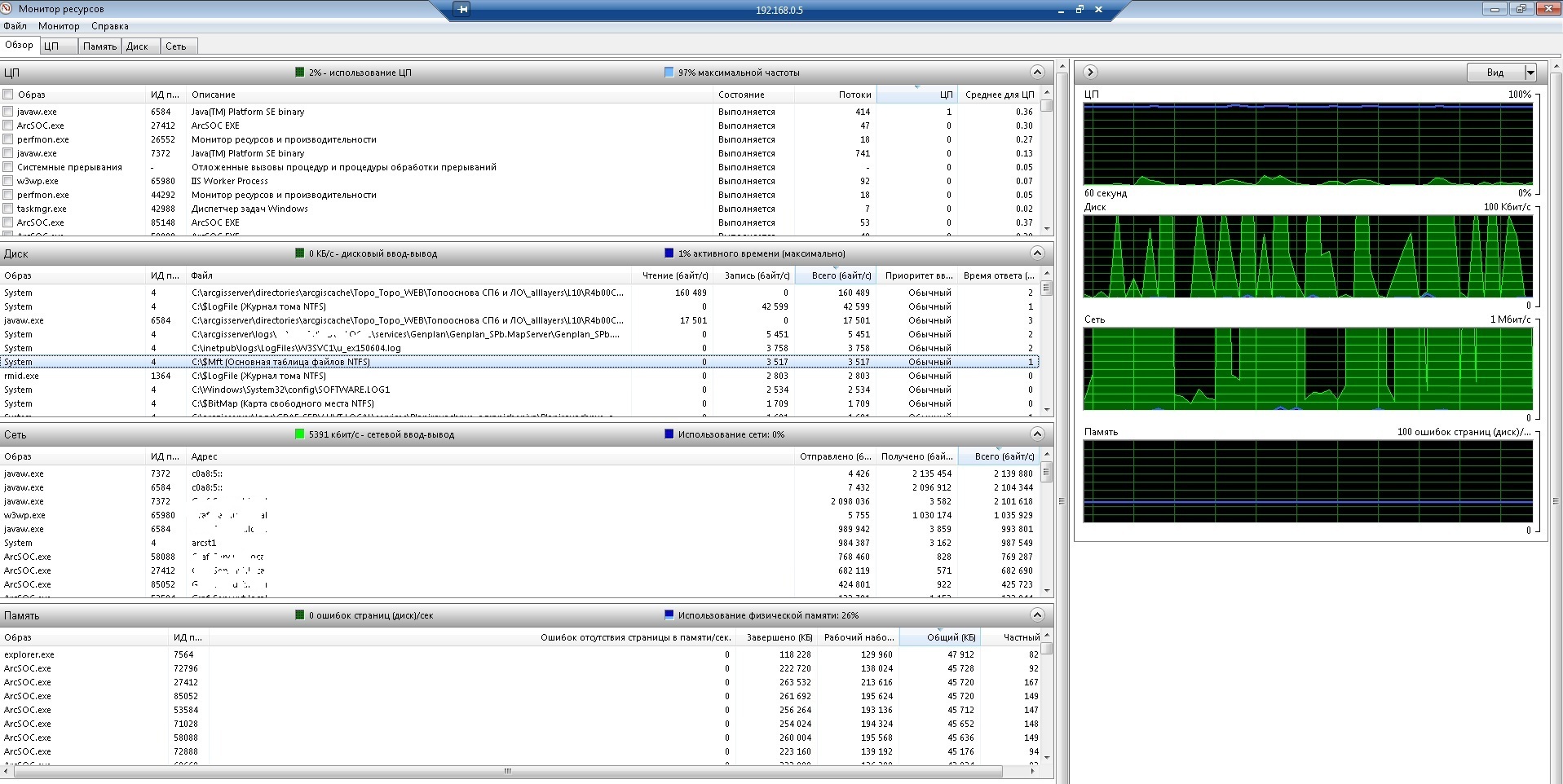

Смотрела монитор ресурсов и сам документ с помощью mxdperfstat.
C документом карты понятно, что не так в целом - непонятно до каких объемов нужно исправлять кол-во точек (не отображать объекты пока не вариант). И если я в инструменте Генерализовать выставлю допуск не более метра - сильно ли это исправит ситуацию? Или может есть ли другой инструмент для удаления лишних вершин?
И еще, по монитору ресурсов не могу понять, есть ли какая-либо проблема в сервере, или все адекватно обрабатывается?
это из картинки понять нельзя, поскольку неизвестно, какая у вас сеть (ее пропускная способность). И непонятно, кто создает трафик (там какие-то джавы) - то ли флешь не успевает подкачивать, то ли не успевает рисовать.
кстати, число среднее вершин на зону более 500 выглядит загадочно, явно нужно генерализовать и разнести по масштабам, взяв толерансы близкие к "правилу пальца" (0.1 мм в масштабе карты, 10 метров для 1:100 000 и т.д)

amnesiac писал(а):C документом карты понятно, что не так в целом - непонятно до каких объемов нужно исправлять кол-во точек (не отображать объекты пока не вариант).
Может лучше закэшировать сервис?
Даже если генерализовать данные все равно объектов очень много. Из результатов видно, что на масштабе 250000 на одном экране отображается одновременно больше 46 тысяч объектов. После генерализации станет конечно лучше, но врядли на много. Или может быть можно как-то объединить часть данных,слить несколько объектов в один?
