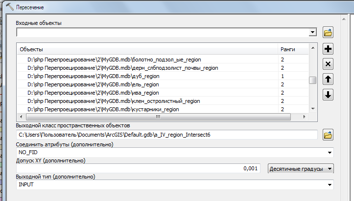

Т.к. я в прошлый раз в ArcGIS-е сделал некоторые карты с данные на русском, решил снова пробовать также. nadiopt, стараюсь сделать по вашему,
nadiopt писал(а):надо попробовать пихать в базу геоданных и датумы сделать четко одинаковыми
но в конце опять не хочет строить. Вот мои попытки:

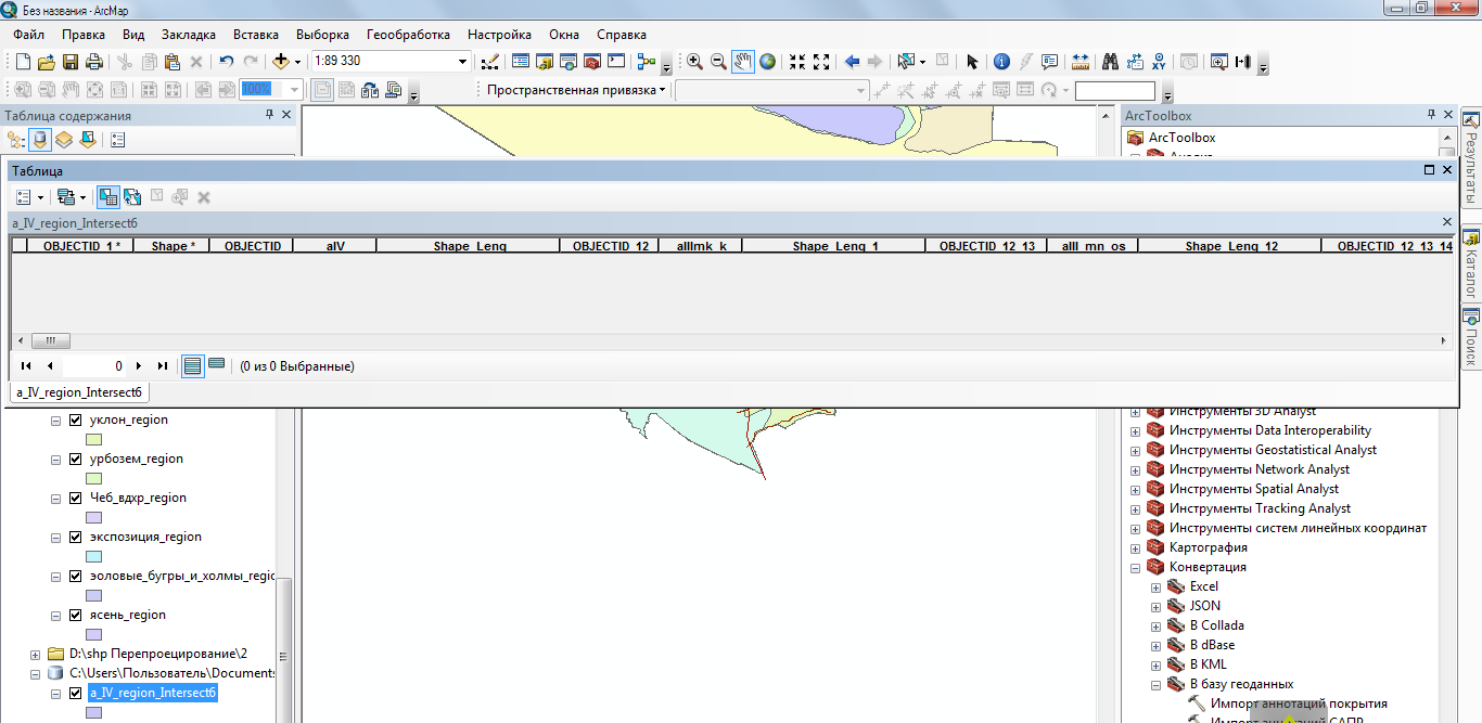

Пробовал менять метры на десятичные градусы, "Выходной класс пространственных объектов", "Соединить атрибуты"и "Допуск XY". Результат один и тот же: появляется восклицательный знак и вот такая таблица:
Попробую что нибудь ещё. Буду действовать до победного конца... :)

Базу геоданных делал как здесь, а перепроецировал как вот здесь (из Пулково 1942 Зона 8 в WGS 84 и обратно)

Если я не ошибаюсь, результатом работы должны быть полигоны, в которых пересекаются все входные слои. Скорее всего просто таких мест нет. Можно зайти в меню геообработка->результаты и там посмотреть какое сообщение выдается. Восклицательный знак - это не ошибка, это предупреждение. И обычно когда в результате работы инструмента создается пустой класс объектов, то как раз восклицательный знак и появляется.

Vaska72 писал(а):Если я не ошибаюсь, результатом работы должны быть полигоны, в которых пересекаются все входные слои. Скорее всего просто таких мест нет. Можно зайти в меню геообработка->результаты и там посмотреть какое сообщение выдается. Восклицательный знак - это не ошибка, это предупреждение. И обычно когда в результате работы инструмента создается пустой класс объектов, то как раз восклицательный знак и появляется.
Логично. Если это так, то есть шанс попробовать найти настройки, которые это меняют.
Вообще, совет ТС - попробовать с простым набором полигонов все данные советы (переименовать на англ или сначала - вот это, выдает ли он результат, если не все слои пересекаются?) Точнее для начала, выдает ли он результат, если все слои пересекаются, конечно.
Если не выдает, то способ с Fishnet, описанный выше, эту задачу, вроде бы, должен выполнить, хотя не так просто и не в такой точной форме, как если строить через пересечения самих полигонов разных слоев.

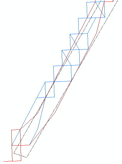

Ariki, приму Ваш совет в практику. И только что я кажется нашёл причину моих неудач с построением карты урочищ. Вот часть от того участка населённого пункта для которого мне надо построить урочища:
Тут показаны лишь три слоя (т.е. не все): чёрный - граница нас. п., красный - уклон (крутизна склона), синий - экспозиция. Почему только эти слои я показал? Потому что только они не совпадают с границей как должно и быть. Дело в том что эксп. и уклон были построены на основе другой карты с другой системой координат. Создам другую тему. А то ругаться начнут. Если что сюда напишу по теме.

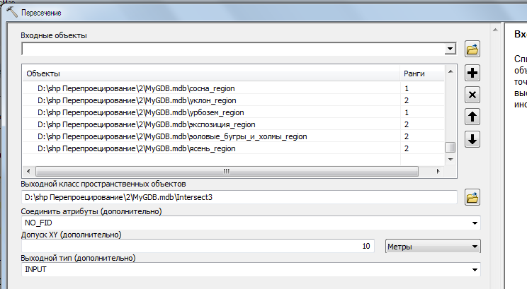

Причину вам объяснили выше - это попытка пересечь все слои сразу. Если хотя бы два слоя не пересекаются (например, сосна с ясенем), то вы получите на выходе пустое множество.
Вам следовало бы пообъединять (Merge) слои (растительность с растительностью, почвы с почвами - в идеале каждый слой должен покрывать всю территорию), а потом применить Identity.

ТС пытается реализовать классический пример, как делать нельзя (даже если он Арку победит, то ничего, кроме мусора, не получит-это уже видно по приведенной картинке: будет огромное количество "лапши" из-за мелких полигонов и несовпадения границ). Раз уж данные растровые, так и делать все нужно на растре, собрав слои - планарные разбиения. А потом смотреть, что с типологическими классами (без загрубления), той же Изодатой. А потом уже нарезать урочища (типологически) и генерализовать их топологически.

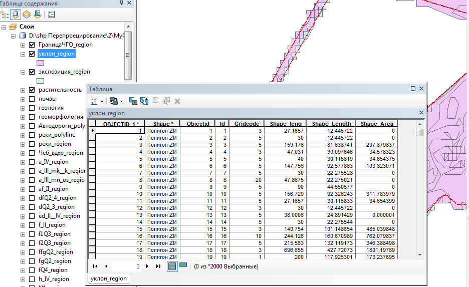

Объединил слои в растительность, почвы, геология, геоморфология. Есть ещё слои экспозиция и уклон. И все эти слои надо наложить друг на друга о котором я уже в начале писал. Таблицы экспозиций и уклонов отличаются от остальных. Т.е. табл. экс. и укл. похожи друг на друга, но есть различия от табл. раст., почв., геол. и геоморф-ии. Вот к примеру шапка табл. эксп.:
OBJECTID 1* Shape* OBJECTID Id qridcode Shape Leng Shape Lenght Shape Area
Значения эксп. указаны в столбце qridcode.
Вот табл. уклонов:
Значения уклонов в столбце Gridcode

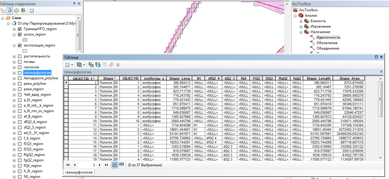

И вот ещё табл. геморфол-ии:

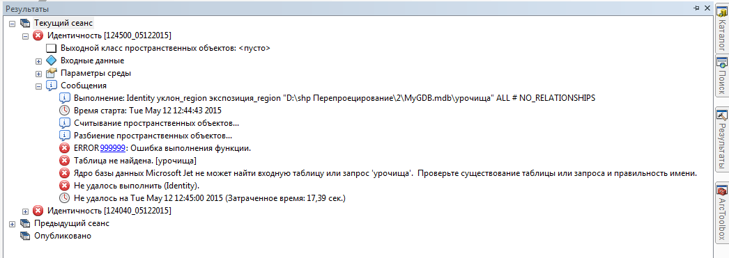

Решил сначала объединить слои экспозиций и уклонов с помощью Identity. Но выдал ошибку:
Все табл. в одной базе геоданных. В описании ошибки 999999 говориться:"Это универсальная ошибка, для которой нет соответствующего уникального ID". Все таблицы на своём месте. Где-то что-то я не понимаю. Как быть?
встречный вопрос - это что?
