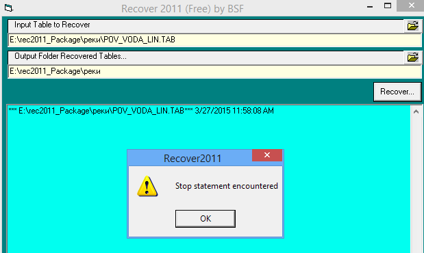

Опробовал программу на данных, выложенных к первом сообщении этой темы. Выдало такую ошибку:Boris писал(а):
Для "пострадавших" прилагаю программу на VB 6.0, которая расковыривает битый файл Mapinfo.
