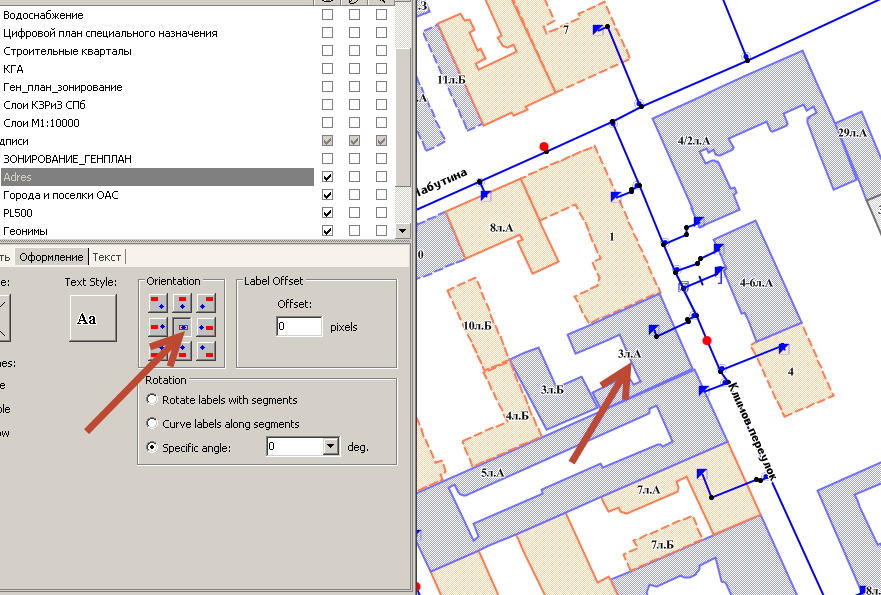

Как то не задумывался куда по-умолчанию. Там много настроек подписей, поэтому используем их. Да ив ряде случае приходится делать свои подписи,в Mapinfo сильно ограничены стили (оформление) подписей.
На картинке можно увидеть, если выставить расположение по центру, то подпись может "ускакать" от полигона

Просто, как я понял, в MapInfo, подпись ставится в центроид, а настройки - расположение текста подписи относительно точки привязки. Ситуация, как на рисунке, бывает иногда при конвертации или корявом импорте - центроид попадает в первую точку полигона и надпись висит на границе. Что бы такого не было, мы ввели операцию пересчета центроидов в таблице. Собственно, хотел узнать, отличается ли поведение мапинфы и мапекстрима.

Конвертации не было. Это данные нашего КЗРиЗ, которые изначально ведутся в Mapinfo.
Если надо, то вечером могу посмотреть, на одном и том же слое, отличия.
У нас как раз сейчас задача строить нормальные центроиды, правда в Oracle. Если поделитесь алгоритмом, буду рад :)
