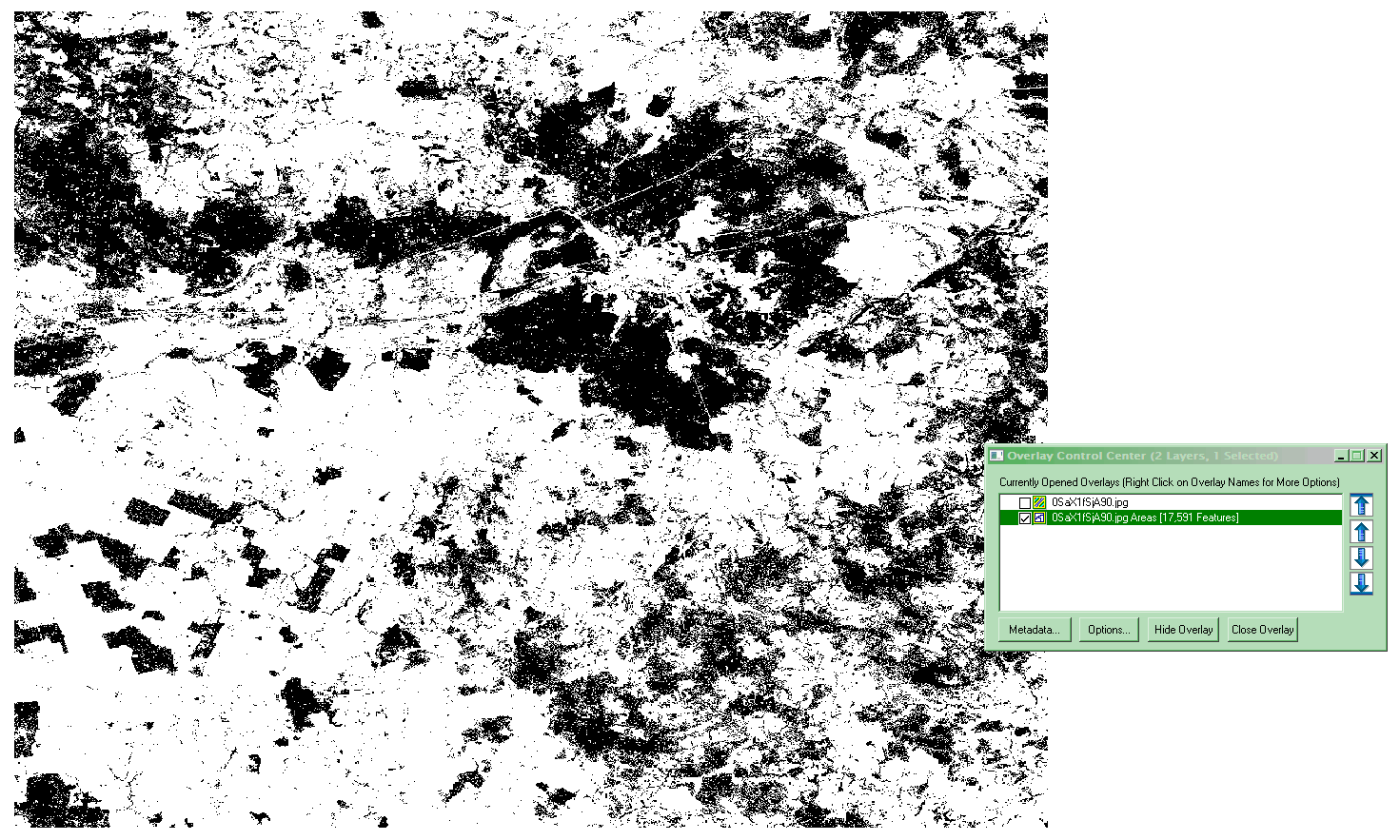

Вы должны были векторизовать ее, построив полигоны вокруг областей с пикселями, цвет которых соответствует лесу (на вашем оригинальном изображении это, видимо, более светлые цвета). После этой операции векторная маска должна выглядеть как-то так:
маска сразу после векторизации
vector mask.png (92.52 КБ) 4009 просмотров

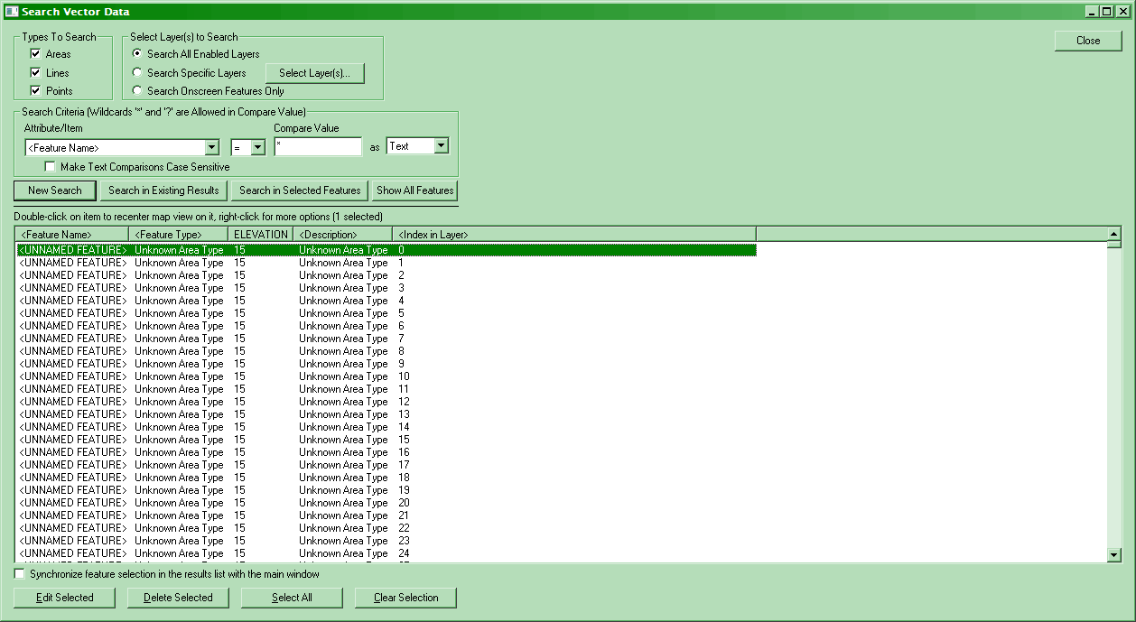

Далее через поиск вам нужно добавить атрибут высоты:
добавлен атрибут высоты
elevation attribute.png (15.22 КБ) 4009 просмотров

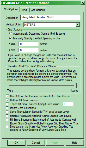

И создать Grid с такими настройками:
настройки создания Grid
А потом уже вычитать.
