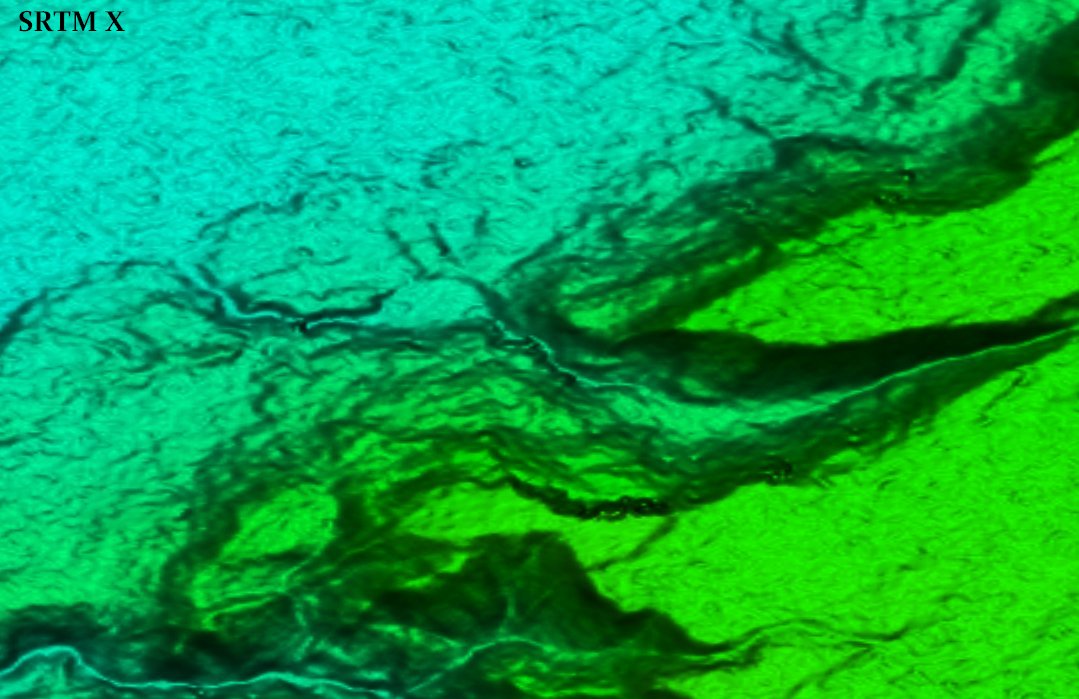

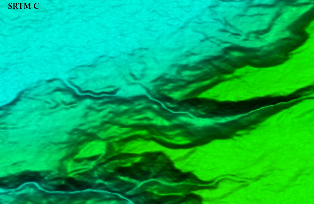

данные в примере использовались без обработки "как есть", полученные из открытых источников их распространения. Действительно у SRTM X детализация визуально лучше. Но при этом у него гораздо больше "шума" чем у 30-метрового SRTM C-bandАлексЮстасу писал(а):Как может быть лучше детализация при том же разрешении?dime1 писал(а):Ну и понятно, что SAR-X будет давать лучше детализацию рельефа.

- srtm_c.jpg (89.15 КБ) 27794 просмотра
- srtm_x.jpg (128.14 КБ) 27794 просмотра

Оч. заметно лучше. Т.е. какое же у SRTM X-Band все-таки разрешение?Pilot писал(а):Действительно у SRTM X детализация визуально лучше. Но при этом у него гораздо больше "шума" чем у 30-метрового SRTM C-band
Величину шума можно было бы попробовать оценить на заведомо ровных плоских поверхностях. На больших площадях, паркингах, аэродромах, стадионах или т.п. Если отражение на водных поверхностях в принципе такое же, как и на твердых, то и на них.

По детализации SRTM C-band 30 m и SRTM X-band:
SRTM C-band:
SRTM X-band:
Ещё момент. SRTM C-band 30 m - это версия 3. Видимо исходные данные проходили через фильтры.
Кроме http://earthexplorer.usgs.gov/ скачать данные в формате *.hgt можно здесь
Для тех исходных данных, что у меня есть расхождение по высотам между SRTM C-band 30 m и SRTM X-band в среднем 22 метра (X "выше" чем C)
