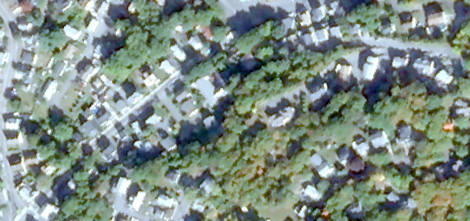

посмотрел картинку - впечатляет. Динамический диапазон нормальный, реальное разрешение порядка 1 метра (в проекции). Штаты, Lon~ -70.644, Lat~ 42.615

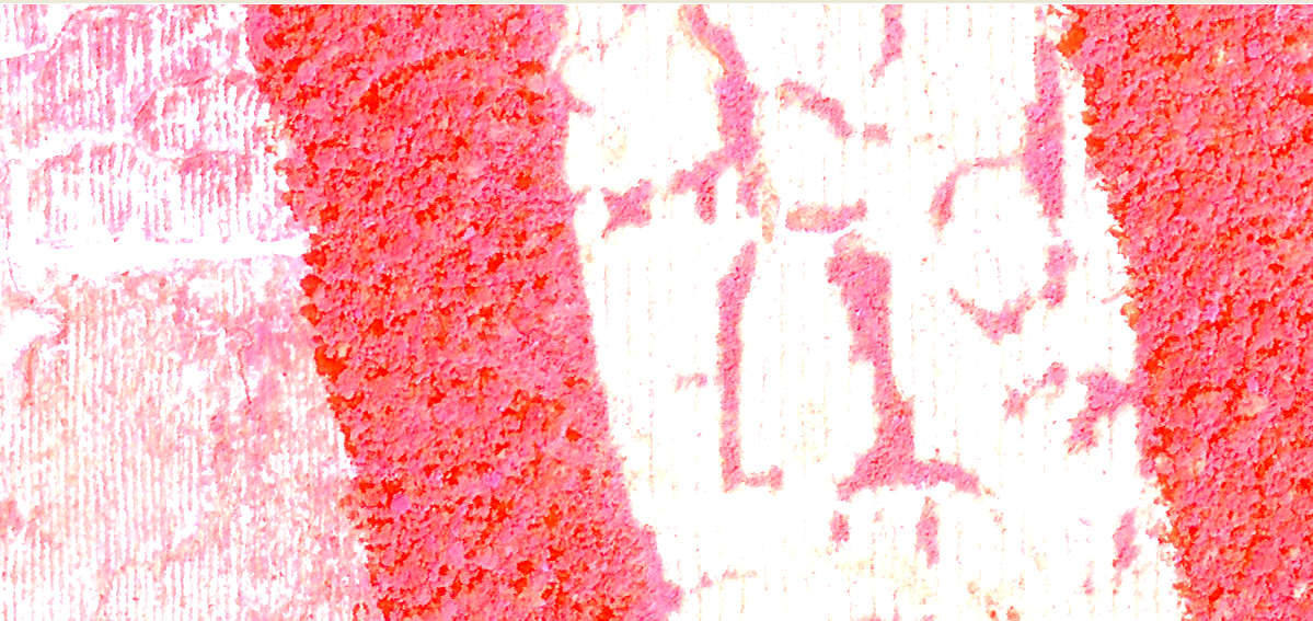

в синтезе 4-3-2 что-то слабовато (Перу, выборочная рубка)
GAMM, а вы не проверяли точность исходной привязки? мне не по чему проверить

1) там похоже нет 4 канала (или в нем что-то служебное), я спеки не смотрелnadiopt писал(а):в синтезе 4-3-2 что-то слабовато (Перу, выборочная рубка)
2) привязку проверять не по чему, я не нашел снимков на территорию, на которую есть координаты. Там вообще нужно разбираться, и с моделью, и с орто, и пр.
