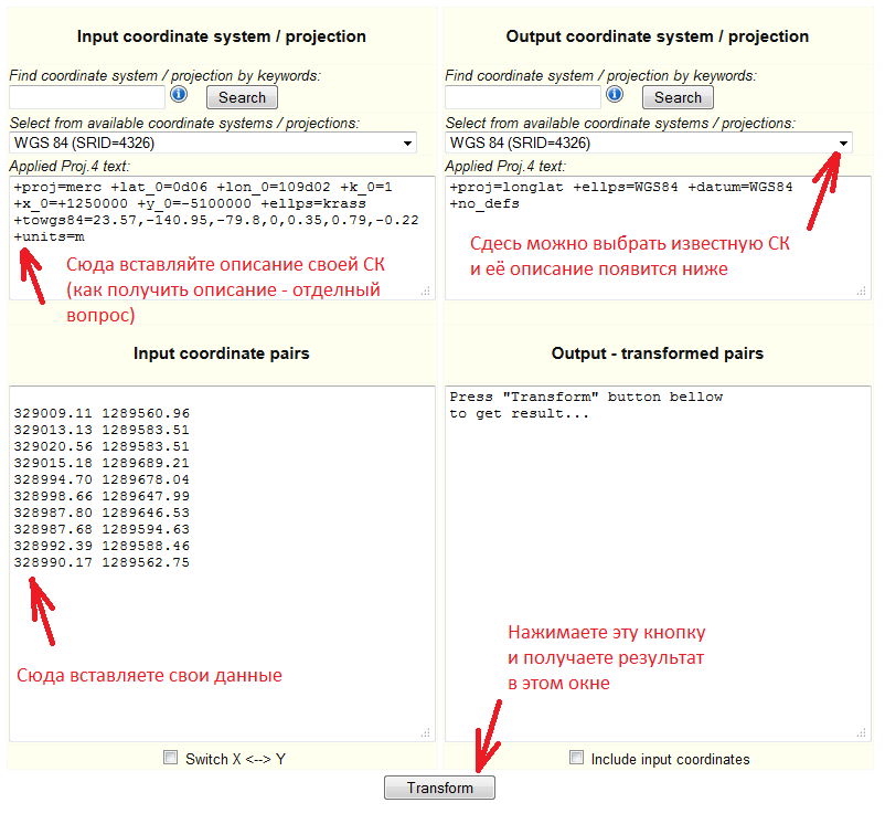

Тогда,если Вам не трудно,объясните мне,как пользоваться он-лайн переводчиком координат cs2cs.mygeodata.Если можно пошагово!Где и что,и откуда брать данные для переводчика?
- Сообщения: 5370
- Репутация: 1021
- Откуда: Ё-бург
Re: Прошу ПОГИТЕ перевести X,Y координаты в понятные навиг
Вот
- Инструкия
- gis_lab_scr1.png (39.06 КБ) 19283 просмотра

Вот как раз тут то и возникает загвоздка,где взять описание своей СК!?
А вот эти данные вообще не знаю.как использовать.
"МСК-76 зона 1", 8, 1001, 7, 38.55, 0, 1, 1250000, -6014743.504
"МСК-76 зона 2", 8, 1001, 7, 41.55, 0, 1, 2250000, -6014743.504
И какую сист. в моём случае выбирать?Тоже не понятно!
Вот и мучаю Вас глупыми вопросами!

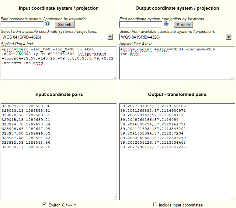

На картинке видно, куда подставлять параметры:
Формально более точный пересчёт получается с параметрами
+lat_0=0d8 +lon_0=38.55 +k=1 +x_0=1250000 +y_0=-6000000The purpose of computing is insight, not numbers

Я понимаю,что уже Вам надоел,но ведь хочется понять,что и как! Ну вот,я вставил эти данные в поле (Прикладная proj.4 текст:+proj=tmerc +lat 0=0 +lon_0=38.55 +k=1 +X_0=1250000 +Y_0=-6014743.504 +elleps=krass +towgs84=3257,-140.95,-79.8,0,0.35,0.79,-0.22 +units=m +no_defs).Оставил сис.коорд (WGS-84) в обоих окнах,ввел свои данные и НИ ЧЕГО!!!
Загрузка крутит,а перевода нет.
И где вы взяли прикладную?
- Игорь Белов
- Сообщения: 2243
- Репутация: 1514
При копировании Вы умудрились сделать пять ошибок. Одна из них (elleps вместо ellps) завешивает программу. Другие делают результаты вычислений неверными.Gladiator писал(а):Ну вот,я вставил эти данные в поле (Прикладная proj.4 текст:+proj=tmerc +lat 0=0 +lon_0=38.55 +k=1 +X_0=1250000 +Y_0=-6014743.504 +elleps=krass +towgs84=3257,-140.95,-79.8,0,0.35,0.79,-0.22 +units=m +no_defs).Оставил сис.коорд (WGS-84) в обоих окнах,ввел свои данные и НИ ЧЕГО!!!Загрузка крутит,а перевода нет.
Сконструировал из Вашей строки ["МСК-76 зона 1", 8, 1001, 7, 38.55, 0, 1, 1250000, -6014743.504].Gladiator писал(а):И где вы взяли прикладную?
8 : +proj=tmerc
1001 : +ellps=krass +towgs84=23.57,-140.95,-79.8,0,0.35,0.79,-0.22
7 : +units=m
38.55 : +lon_0=38.55
0 : +lat_0=0
1 : +k=1
1250000 : +x_0=1250000
-6014743.504 : +y_0=-6014743.504

Ура-а-а-ааа,получилось!
