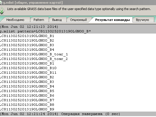

вот что получилось
т.е. слои все на месте, а корректирует GRASS всего 2

Интересно, что у вас первые четыре канала встречаются дважды. Как это получилось? Удалите лишние и попробуйте повторить процесс.
