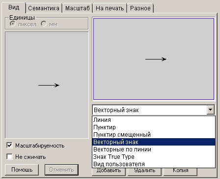

Я про это и говорю:Дмитрий Барышников писал(а): а масштабирование стало свойством оформления (если я правильно понял описание формата).
Метрика одинаковая, но представление разное. В классификаторе можно выбрать как отображать объект. Как линию или как знак (и это не все варианты). На вложенной картинке "Векторные по линии" используется например для отображения характеристик реки при любой ширине реки. Т. е. начало и конец знака на разных берегах. В этом случае передать первую точку и угол поворота не достаточно.juffin_h писал(а):Как интерпретировать векторный объект определяется классификатором.
