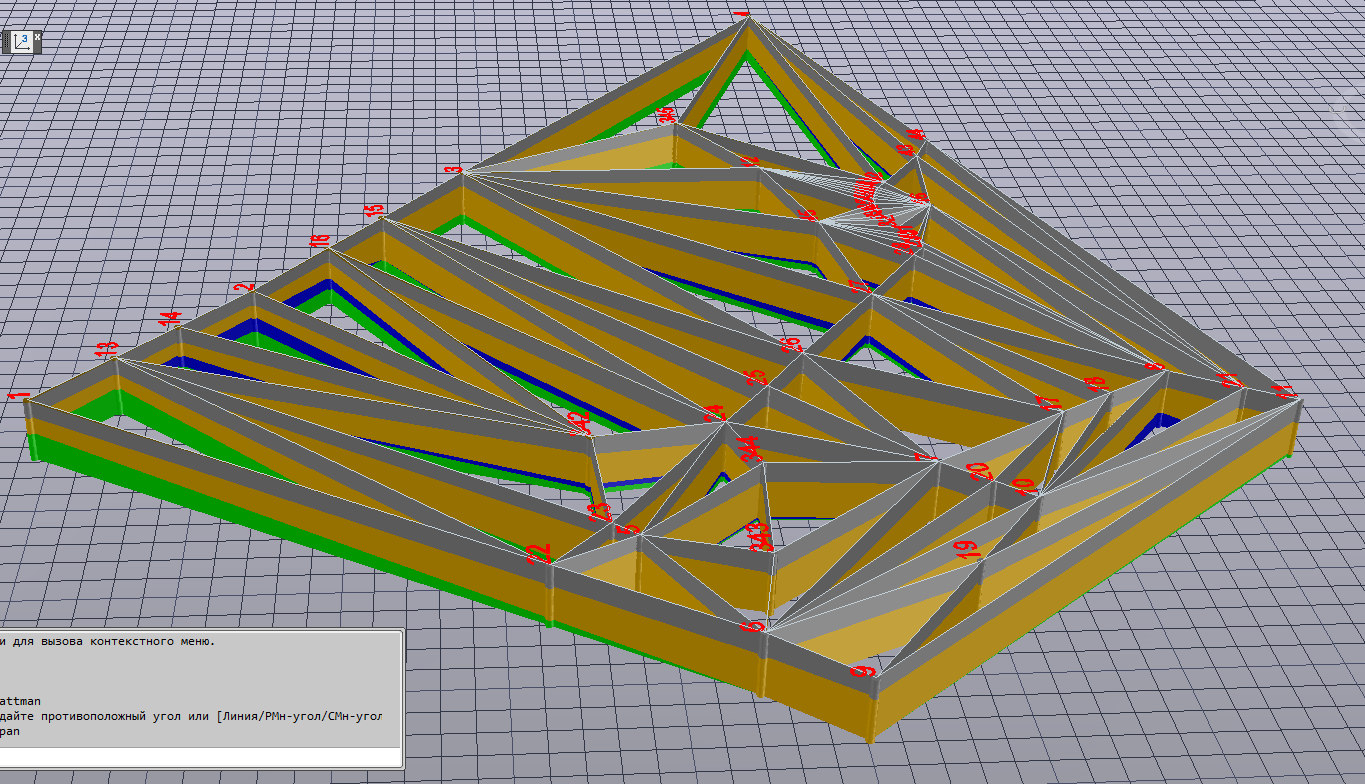

Сообщение trir » 18 мар 2014, 17:35
А так?
"разрезы"

trir писал(а):А так?
Да, то, что нужно. Даже скважины есть - вообще замечательно!Очень интересно узнать как и чем это сделано

Variant писал(а):Очень интересно узнать как и чем это сделано
Берусь угадать: сделано было, скорее всего, в каком-нибудь Civil.

Сообщение trir » 19 мар 2014, 17:53
AutoCAD NET API вот
