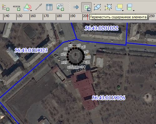

Re: QGIS. Масштаб карты в макетах неверный.
Что такое "карта шаблона"? Не путайте термины, мы и сами по себе запутаться можемkobo35 писал(а):...То есть выставляю 1:10000 в окне карты шаблона получаю примерно 1:5000. Просто не представляю как привести в порядок масштаб в шаблоне.
Попробуйте последовательность действий из категории "танцы с бубном".
1. В макете создайте элемент карта. Установите необходимый масштаб через свойства указанного элемента.
2. Выберите инструмент "Переместить содержимое элемента" и примените его к элементу карты, например - сдвиг карты или масштабирование колёсиком мышки туда-обратно.
PS
Оценивайте масштаб макета по печатной форме, но не по изображению на мониторе.
- bing-scale-problem.jpg (44.83 КБ) 8489 просмотров
