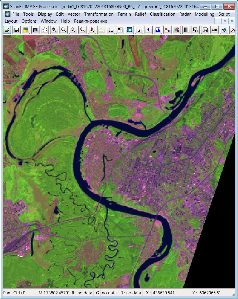

Re: Анализ снимка Landsat 8, комбинация каналов 6,5,4
снимок до Уфы не достает. Координаты вашего участка дайте, попробую закачать и воспроизвести. Но скорее всего действительно движки стояли по разному, у меня в Сканексе автоматом линейное преобразование с отсечение 2.5% от гистограммы с каждой стороны.gimran писал(а):gamm, перелистните с Казани на Уфу. Может состав элементов песка разный?
нашел кусок вокруг Уфы (LC81670222013168LGN00), картинка та же. Значит, дело в настройках

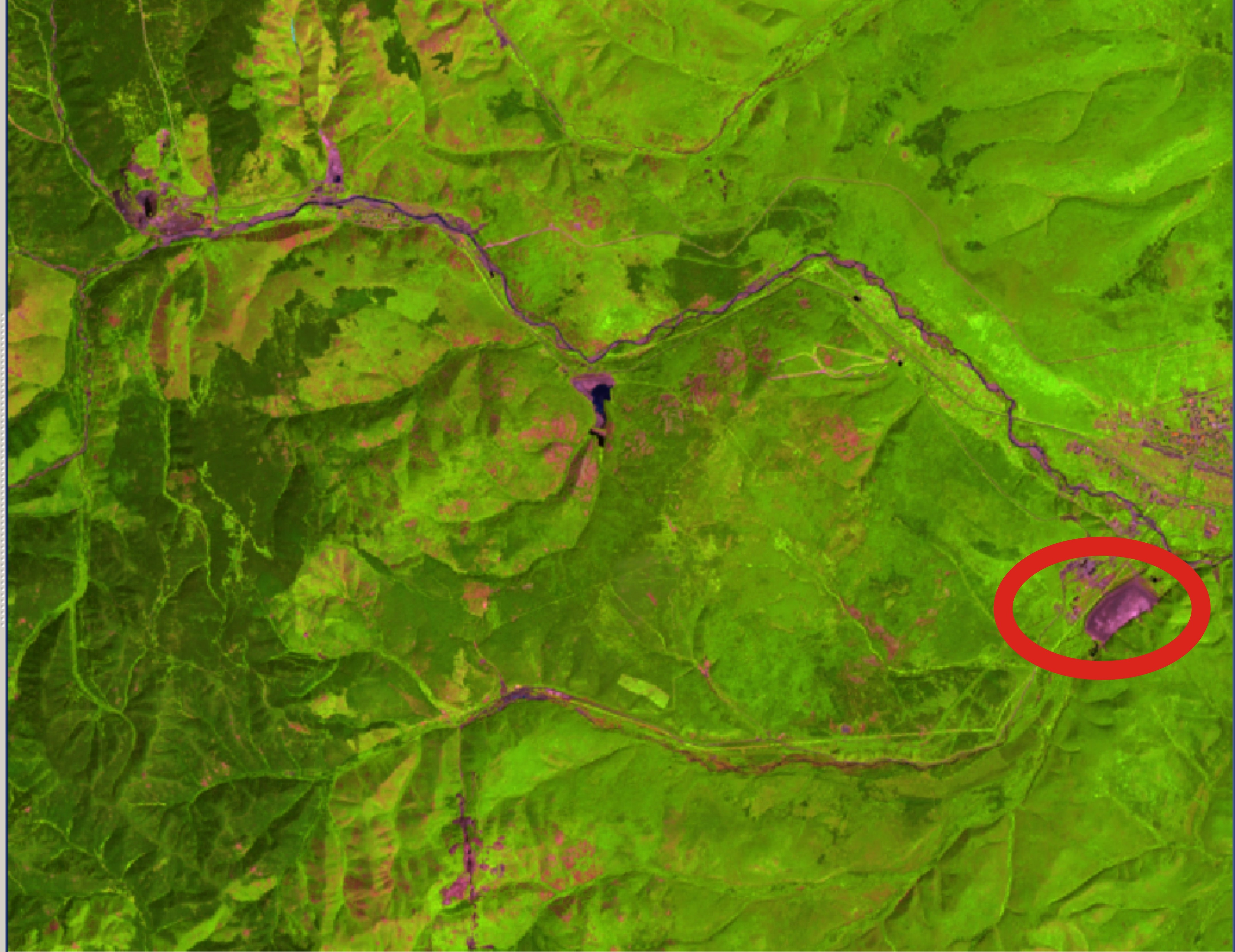

gimran, конечно, вот оно, обвела в красный элипс
- хвостохранилище.jpg (1.63 МБ) 13913 просмотров

gamm, не думаю, что это можно назвать обнаженными породами, ведь на нескольких объектах хранятся отходы, т.е.. изначальная руда подвергалась химической и механической переработке... Вообще есть какой-то алгоритм описания такой ситуации?или пример?

Юлия, Ваши песчаные барханы — обнаженная порода (то есть генерализируясь разрешением космоснимка данные огрубляются), не имеющая в общем («глобально» для этго разрешения) растительности.
Судя по косвенным дешифровочным признакам и замечаниям gamm'а — открытая порода в других местах — выше по течению, то есть не связана с вашими хвостохранилищами, следовательно, связывать отсутствие растительности в пойме с заражением по космоснимку камерально не представляется возможным.
Усыхание древостоя («рыжие пятна») связаны скорее всего с объеданием древостоя, ослабленного сухими годами.
Могу посоветовать Вам попытаться обратиться в фиалал ФБУ Рослесозащита, обслуживающий за данную территорию, и выяснить, проводились ли ЛПТ в означенном районе и проверить мои умозаключения на основе полевых данных, если Вы не согласны с моими умозаключениями.

считаете, что можно заключить: угнетение и уничтожение растительности на данном участке спровоцировано естественными природными процессами и техногенного влияния тут нет?я правильно понимаю? В 2011 году в месте самого верхнего крупного фиолетового пятна (ещё одно хвостохранилище) была острая паводковая ситуация, в результате которой размыло дамбу хвостохранилища, отходы из него попали в жилой поселок. Если интересно http://amurmedia.ru/news/khabkrai/17.08 ... -foto.html. Последующие года засушливыми тоже сложно назвать. Геоботаническое обследование территории проводилось нашей организацией в период 2007-2010 гг ежегодно и ранее эпизодически. Не подумайте, что подвергаю сомнению Ваши умозаключения, просто хочу разобраться и очень признательна Вам за помощь!

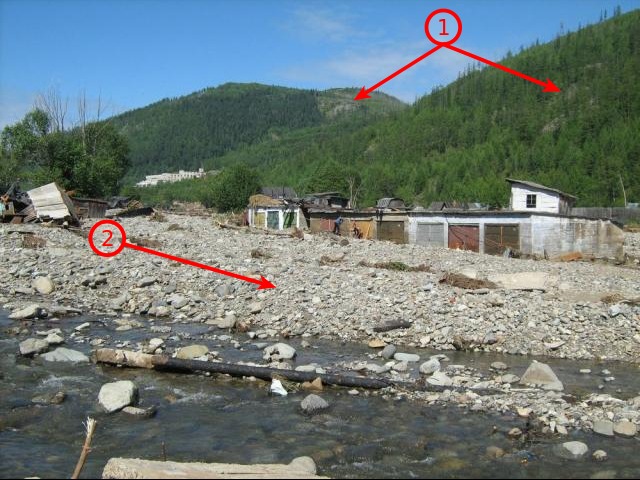

Посмотрел ландшафты по приведенной вами ссылке.
1. Местность горная со скальнвми выходами. Эти проплешины в растительности на снимке (помечено цифрой 1) точно естественные - скальные выходы.
2. Река течет по каменистому руслу, камни также будут давать розовый оттенок, не обязательно песок. Такое русло может быть как естественного происхождения (оч. характерно для горных рек), так и последствием антропогенной деятельности. Найдите снимки за время до этого вашего инцидента с "прорывом" и посмотрите, было ли в русле меньше участков с камнями.
Вообще, вам конечно нужно опираться в первую очередь на свои полевые данные + change detection по снимкам. Выясните, когда в этом регионе началась активная горная разработка и найдите снимок с естественной растительностью (до воздействия) потом сравните. Важно: снимки до и после аолздействия должны быть за один вегетац. период иначе будет чушь. Например, весной каменистые перекаты без травы, а к концу летом они зарастают травой, по этому, для выявления изменений, нужно взять снимки за июль-август, когда растительный покров уже сформирован.
