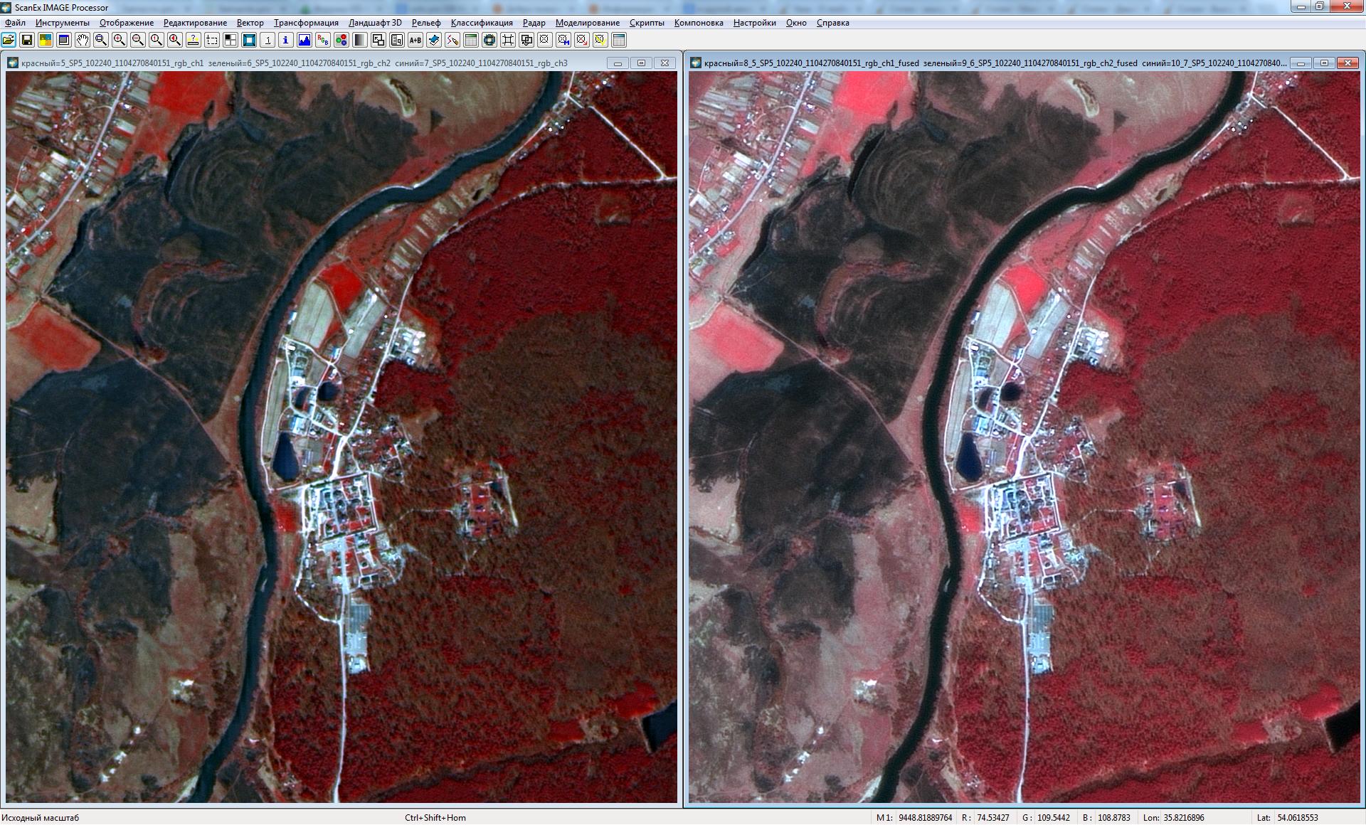

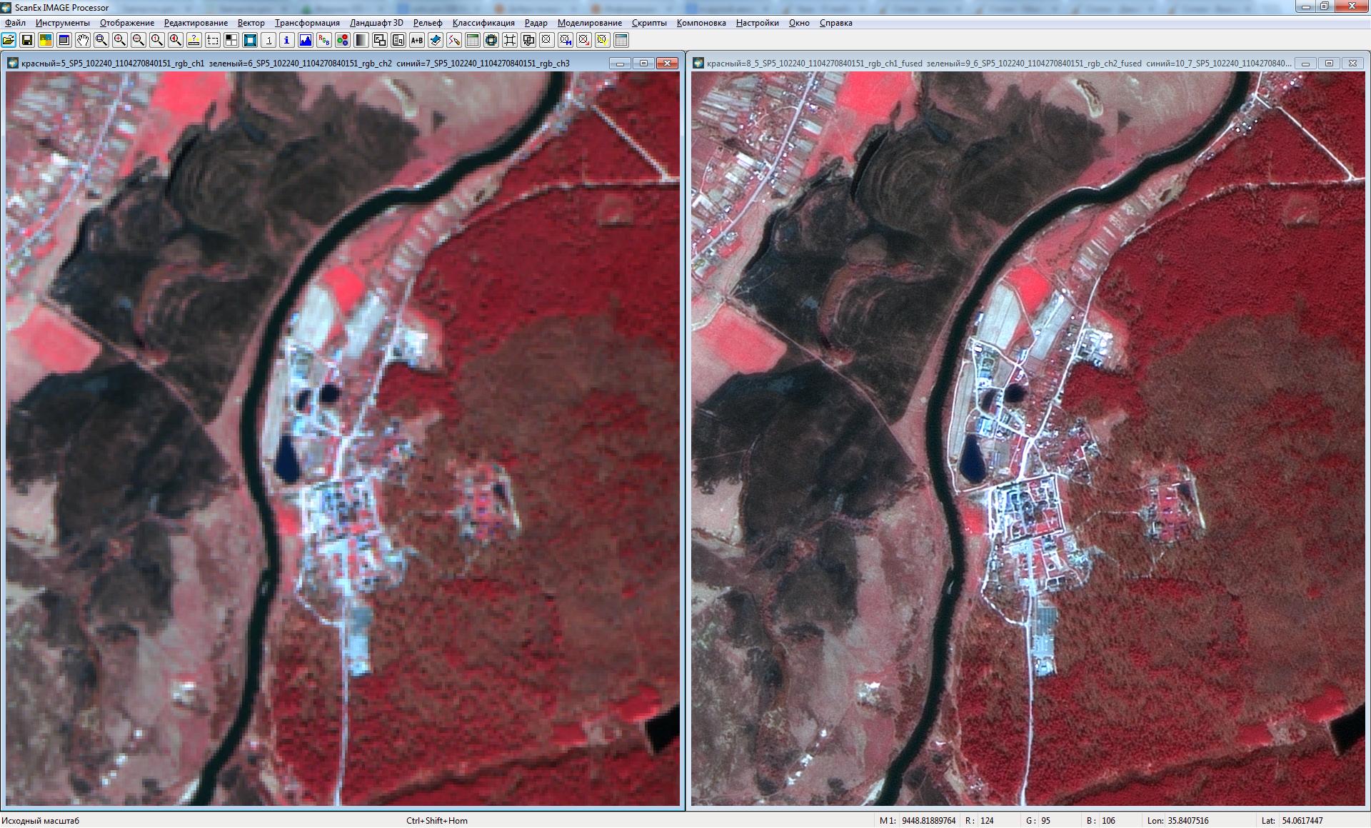

вот картинки
результат ERDAS (слева) и IP (справа)
исходный MS и результат PANSHARP

увидеть надо лес, чем контрастнее и ярче, тем лучше
2 pendduduk: результат Эрдас - это мой?
на второй картинке правый - это то, что получилось в сканекс ИП, так?

На первой картинке - слева ваш результат (ERDAS) справа мой (IP)
На второй - слева исходный MS и справа мой PSH.
Основное отличие в том, что спектральный диапазон MS и PSH (полученные в IP) - очень близки, на картинке цветокоррекция сделана по одним правилам для MS и PSH.

мне больше всего нравится последняя картинка:) Результат Эрдаса и ИП не очень отличаются, разве что ИП гламурнее;)
