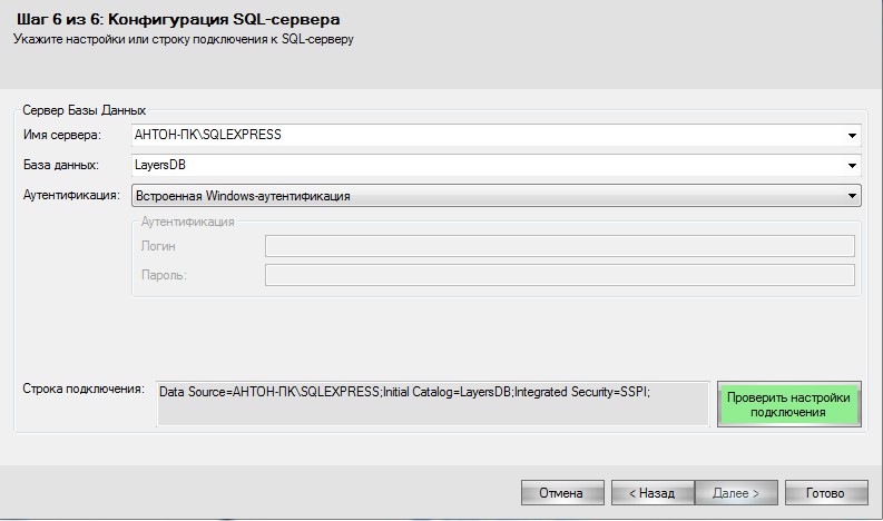

Вероятно при установки вы указали не админскую учетную запись к SQL Server. Для надёжности, создайте нового юзера админа, или укажите логин sa (это стандартный пользователь-админ) и пароль который указали для него при установке SQL Server

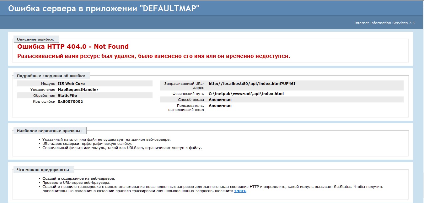

локал хост не запускается! при попытке перейти на страницу геомиксера выходит ошибка! При установке SQL я не использовал пароль. то есть для входа требуется ввести только имя компьютера! без аутентификации!

Какая ошибка? Текст ошибки в студиюАнтоха писал(а):при попытке перейти на страницу геомиксера выходит ошибка!

я не знаю почему определяется версия iis 7.5?, на компьютере стоит 6,0! и с версией геомиксера 1,9,1 ничего подобного не было
- 2013-06-19_000607.jpg (169.48 КБ) 14248 просмотров

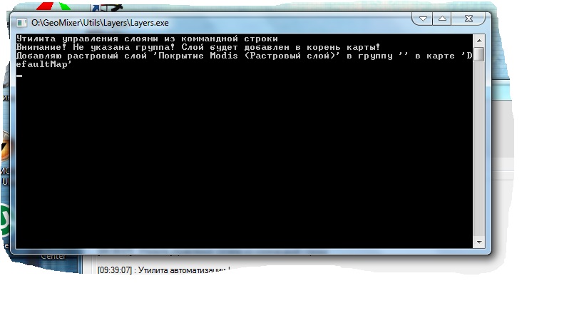

: Ошибка: Не удалось установить права bulkadmin для пользователя "IIS APPPOOL\"
При выполнении инструкции или пакета Transact-SQL возникло исключение. в Microsoft.SqlServer.Management.Common.ServerConnection.ExecuteNonQuery(String sqlCommand, ExecutionTypes executionType)
в Microsoft.SqlServer.Management.Common.ServerConnection.ExecuteNonQuery(String sqlCommand)
в ScanEx.Web.GeoMixer.Installer.SQLHelper.SetUserBulkadmin(String user, String connectionString)
- 2013-06-19_012713.jpg (59.02 КБ) 14240 просмотров

вот такая ошибка выхдит при установке, что не указанна какая то группа

В ошибке IIS вижу что Вы пытаетесь открыть ресурс localhost:80/api/index.html?UF46I. Откройте просто localhost, без id карты.
Вы выполнили эту рекомендацию см ниже?

эту рекомендацию я не выполнил, так как не знаю как это сделать! при установке я указал учетную запись без аутентификации и при версии геомиксера 1 9 1 всё работало без сбоев!paleogis писал(а):В ошибке IIS вижу что Вы пытаетесь открыть ресурс localhost:80/api/index.html?UF46I. Откройте просто localhost, без id карты.

я пробывал открывал localhost без id карты, выскакивала та же самая ошибка
- 2013-06-19_000607.jpg (169.48 КБ) 14155 просмотров

проблему устранил! были неполадки с iis! переустановил службы iis и вроде всё как работает! только вот опять не получается создать новую карту
