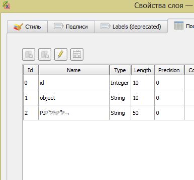

Re: Сбилась кириллица в св-ствах слоя QGIS
Сообщение Petruxin » 17 апр 2013, 20:09

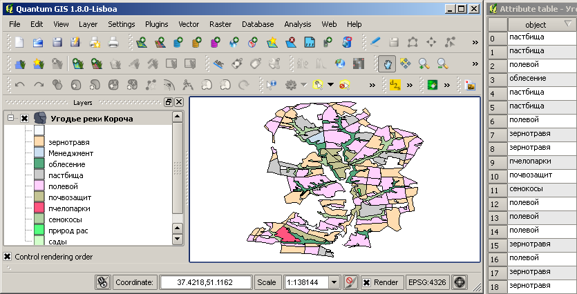

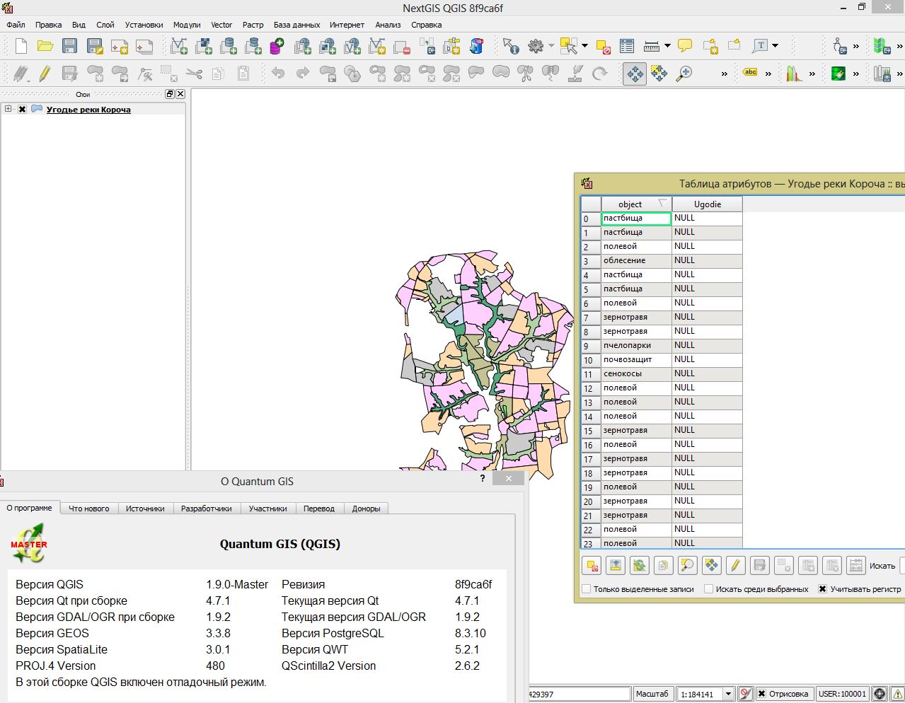

Попробовал открыть в свежей сборке от NextGis(первая ссылкач то Александра Мурый дал ) с кодировкой win...-1251.
Открылась нормально.

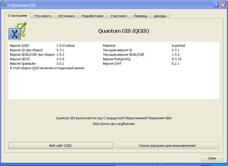

Некстати насчет версии программы. По ссылке версия 1.8(не 1.9)
Сообщение Игорь Белов » 17 апр 2013, 21:35

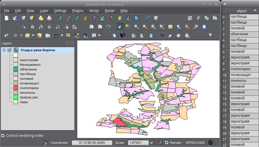

В версии 1.8.0-2 всё нормально под XP и Linux. Mагия в установленной системной переменной:
SHAPE_ENCODING ""
Если задана пустая строка (пара двойных кавычек), Lisboa игнорирует кодировку GDAL и использует указанную пользователем для чтения и для записи.
QGIS 1.8.0 под Xubuntu
QGIS 1.8.0-2 под Windows XP

Сообщения: 2243
Сообщение Игорь Белов » 18 апр 2013, 07:24
Создайте переменную среды SHAPE_ENCODING со значением "". Последовательность действий:
  • запустите Control Panel (Панель управления) в Metro UI, нажав More Settings (Дополнительно) в Control... слева;
  • в панели управления найдите "Environment Variables" (Переменные среды) и нажмите "Edit environment variables for your account" или "Edit the system environment variables" (редактировать пользовательские либо системные переменные);
  • в диалоге System properties (Свойства системы) на закладке Advanced (Дополнительно) нажмите кнопку [Environment Variables...] (Переменные среды);
  • в диалоге [Environment Variables] (Переменные среды) под окошечком User variables (Переменные среды пользователя) либо под окошечком System variables (Системные переменные) нажмите кнопку [New...] (Создать);
  • в диалоге введите Имя переменной: SHAPE_ENCODING и Значение переменной: "" (пара двойных кавычек) и нажмите [OK].
Погуглите "переменные среды windows 8", если для понимания алгоритма необходимы цветные картинки.
Сообщение Leovante » 18 апр 2013, 11:10
Извините что пришлось вас вот так вот подробно расписывать. Но теперь всё клево :D

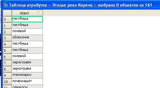

Ах не всё так просто. Поле с русскими буквами не сохраняется. :)

Сообщение Leovante » 19 апр 2013, 16:51
Даже если поле с английскими буквами и в него перенести теги слоя из другого поля, то они не сохраняются. Т.е. Если у нас в поле object теги с русскими буквами, всё нормально и их перенести в в поле Ugodie, то они не сохраняются.
Всё-таки напряги с русскими буквами есть. :) Поставил старую версию и не парюсь.

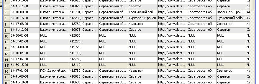

Сообщение Petruxin » 20 апр 2013, 13:56
Мистика какая-то...
Атрибуты начали "обнуляться". WinXP.
Может само пройдет? :(
