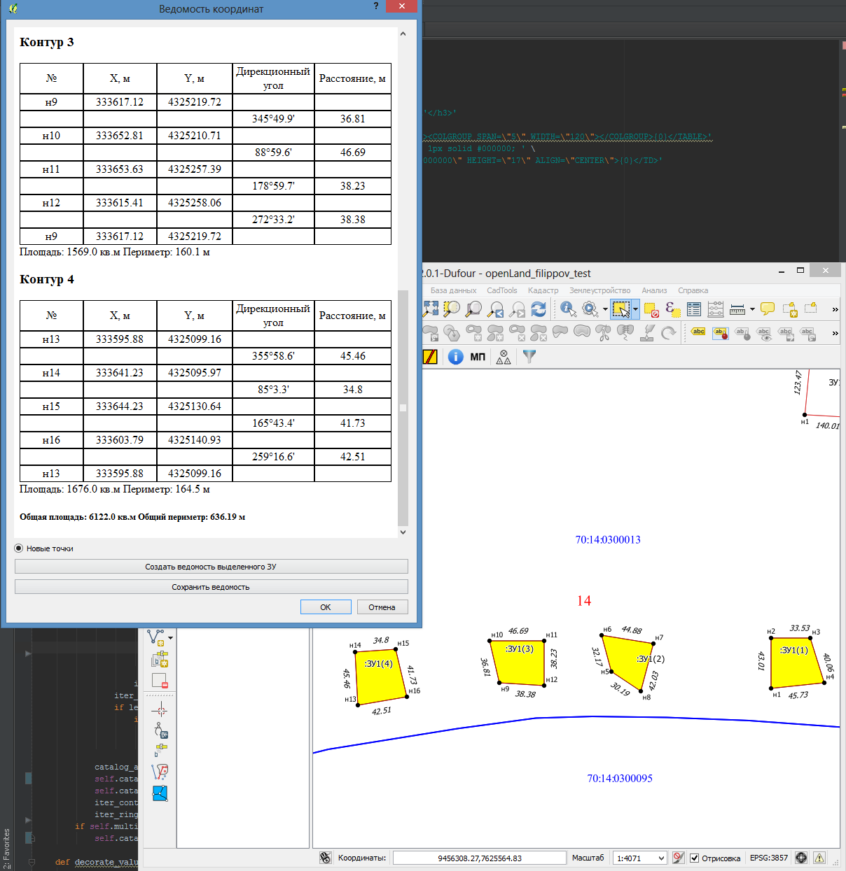

у openLand расширяется функционал для использования его в землеустроительном проектировании.
Реализовано создание "бумажной" ведомости координат.
Следующие Геоданные и работа с Макетами (изменение адресов, фамилий) Схемы размещения, Проекта межевания и т.п.

Подскажите, а как делать геоданные? просто что то не пойму как их делать, смотрю у вас есть вкладка "Землеустройство" у меня такой нет. Заранее благодарен
- Филиппов Владислав
- Сообщения: 1035
- Зарегистрирован: 17 фев 2006, 06:28
- Репутация: 144
- Ваше звание: Геннадич
- Откуда: Новосибирск
Re: openLand модуль кадастрового инженера
этот функционал доступен в отдельной ветке разработки
вот она https://github.com/Biryuchkov/openLand/tree/filippov
скачайте её zip-архив и замените файлами из него оригинальные файлы.
версия самого openland'a 2.9 в этой ветке!
