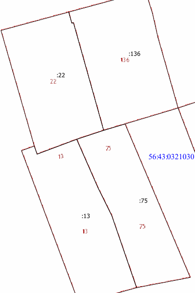

dab писал(а):... У меня результат несколько получше, смещение порядка 0.6 - 0.8 метра.
На приложенных картинках совмещение данных из XML выписки в МСК и WMS ПКК. QGis, масштаб 1:500.
Был не прав. :?
Если таки в QGIS правильно установить параметры ГОСТ Р 51794—2008 viewtopic.php?f=27&t=11747&start=30 , совпадение вектора и растра ПКК по моим данным идеальное :)
QGIS M 1:500 вектор из КПТ и растр ПКК из WMS
