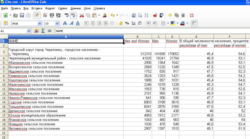

В очередной раз решил осилить геокодирование. С примером из Уфы проблем нет. Подскажите пожалуйсто есть ли возможность геокодировать файл(прикладываю картинку и сам файл)
Вопросы: 1.CSV у меня правильно получился?(изучаю LibreOffice). Тут есть большое сомнение так как в QGIS, после конвертирования CSV в шейп, не могу найти обьекты хотя слой в списке появляется(увеличиваю до границ слоя)
2. Наверное самое сложное-пункт по подготовке адреса. Если кто-нибудь подскажет выражение для моего случая буду очень благодарен.
Пока думаю хватит вопросов...

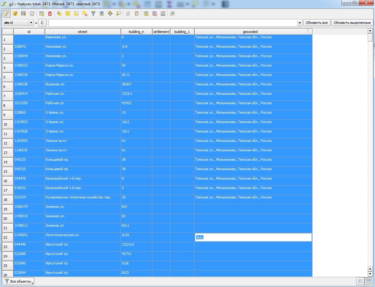

Была таблица с данными, преобразовал из csv в shp файл.
После запуска пакетного геокодирования шейп файл выглядит так.
и ошибка указана выше,
