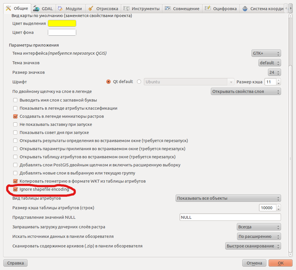

Сообщение rhot » 23 окт 2012, 16:53
Проблема решилась установкой опции 'Ignore shapefile encoding' в настройках QGIS...

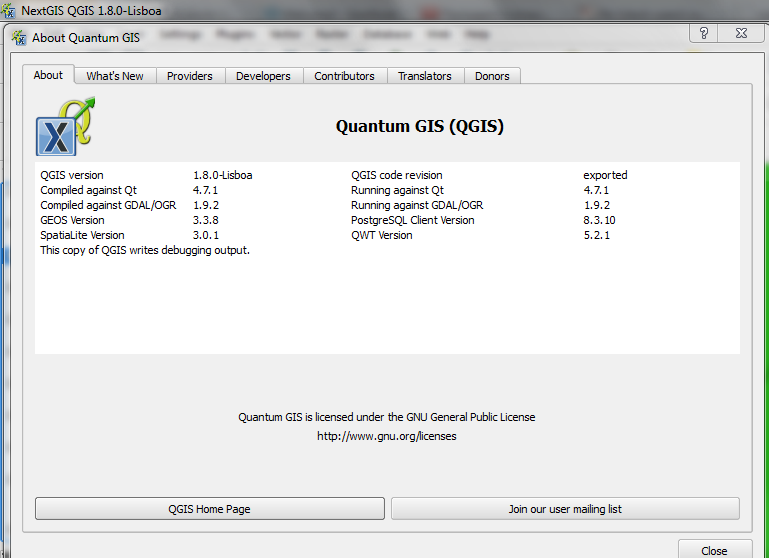

GIS-dev
Сообщения: 54
Зарегистрирован: 27 авг 2009, 11:01
Re: GDAL20, QGIS и проблемы с кириллицей
Сообщение GIS-dev » 03 апр 2013, 12:55
Скачал NextGIS, но проблема с кодировкой не снялась, а изменилась. Если раньше (в QGIS) при сохранении слоя c нормальным текстом в shape-файл, вместо кириллицы выводились знаки вопроса(в UTF-8) или кракозябры(в cp1251), теперь такие поля в созданном файле просто содержат "NULL".
