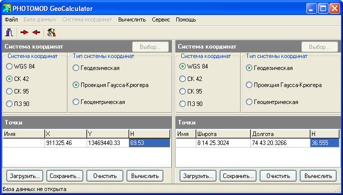

Получилось если в Y перед координатами 13 поставить. В настройках выбрал ГОСТ 51794
Широта 8 14 25.3024
Долгота 74 43 20.3266
Высота 36.555
Но судя по Вашим данным это ересь какая-то

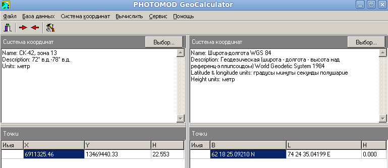

Добавьте к координатам точек в СК-42 перед широтой цифру 6 (X в геокалькуляторе), перед долготой -- 13 (Y в геокалькуляторе). Так, вроде бы, всё пересчитывается (в cs2cs тоже):
На выходе получаются координаты недалеко от точки из Google Earth.

amuriy писал(а):Добавьте к координатам точек в СК-42 перед широтой цифру 6 (X в геокалькуляторе), перед долготой -- 13 (Y в геокалькуляторе). Так, вроде бы, всё пересчитывается (в cs2cs тоже):
Да действительно! А скажите Вы какую систему выбирали в правом столбце? У меня что-то такой нет, которая у Вас написана

PierGreen писал(а): А скажите Вы какую систему выбирали в правом столбце? У меня что-то такой нет, которая у Вас написана
Промотайте список в самый низ, там найдёте "Широта-долгота WGS 84".
Да, спасибо Вам огромное человеческой! От души! У меня получилось что и у Вас!
