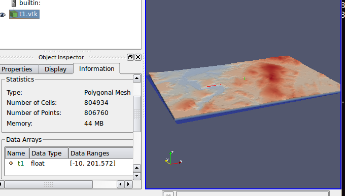

Видим, что "-32767" -- это явно "левая" высота, задаём NULL для растра:
r.null t1 setnull=-32767.000000
Теперь имеем:
GRASS 6.4.3svn (t1):~/Desktop > r.info -r t1
min=68.86329
max=201.5722
Уже лучше. Далее экспорт в VTK:
r.out.vtk in=t1 elevation=t1 out=t1.vtk
Параметр "elevation" обязательный, так мы указываем, что экспортируемый растр представляет собой поверхность.
Получаем в Paraview:

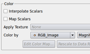

Вроде бы, работает так (совет с GRASS-Wiki):
r.out.vtk input=hi elevation=hi rgbmaps=foto.1,foto.2,foto.3 out=foto.vtk
Т.е. можно даже не делать композитное RGB-изображение. Вместо "foto.1,foto.2,foto.3" может быть "foto.red,foto.green,foto.blue".
Дальше подгружаем наш VTK в Paraview, в окне Object Inspector на вкладке Display снимаем галки Interpolate Scalars и Map Scalars, в строке Color by ставим RGB_Image
Должна получиться красивая картинка :)
