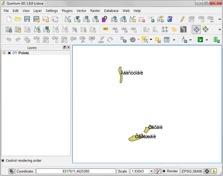

Re: QGIS с исправленной поддержкой кириллицы
Сообщение Ремесленник » 22 июн 2012, 02:16
Получается из-за кодировки у меня вместо подписей получается как на приложенной картинке
Сообщение Максим Дубинин » 22 июн 2012, 09:07
Ремесленник, приложите кусок данных, достаточно пары полигонов.

Данные не приложили.
Судя по названию (QGIS 1.8.0-1) у вас standalone установщик с qgis.org. Хотя на скриншоте NextGIS.

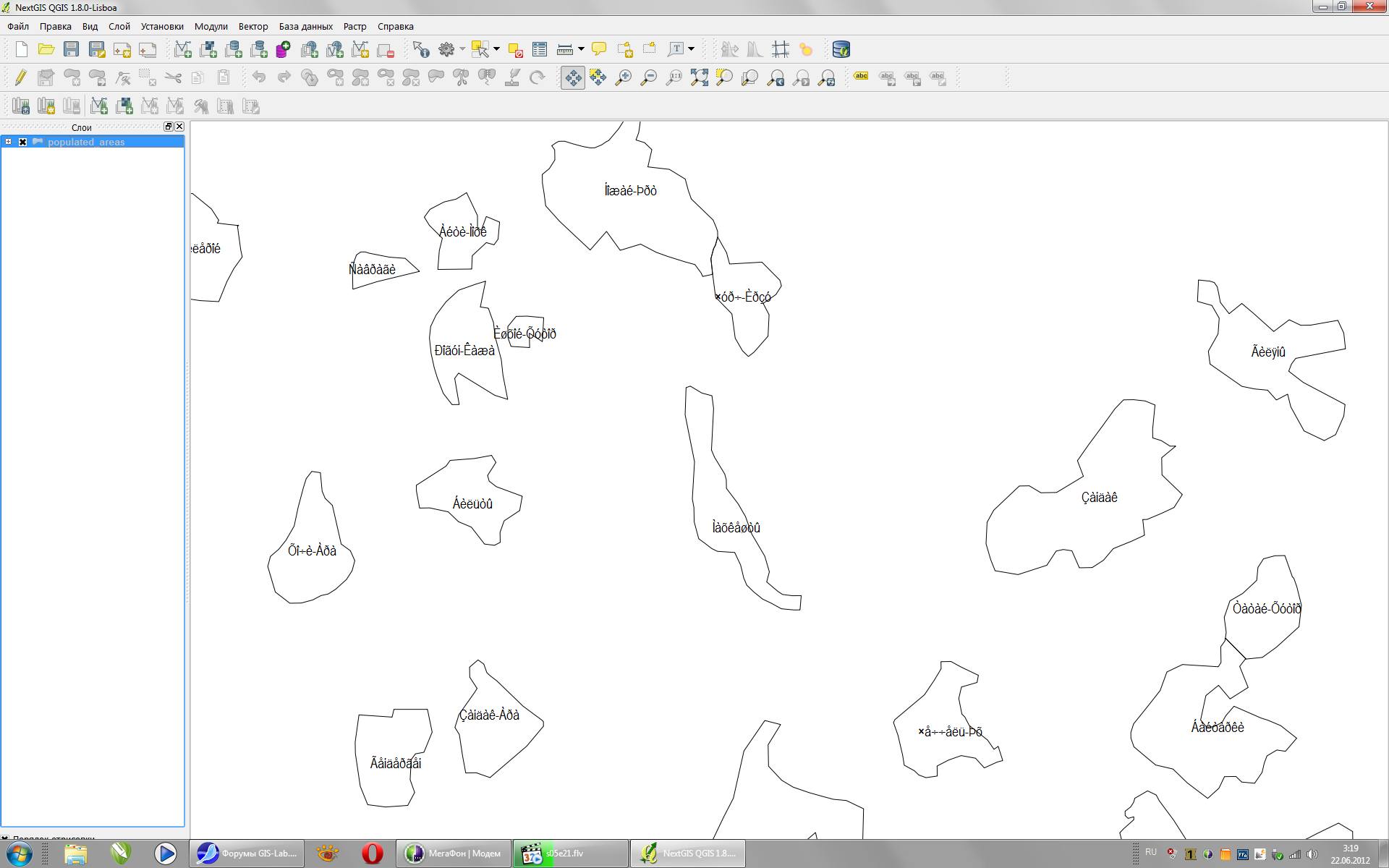

Сообщение Ремесленник » 22 июн 2012, 16:26
Прошу прощения. Это не тот скриншот. А QGIS я действительно скачивал с http://www.qgis.org/ из раздела Download. Что касается данных , тут небольшой *.SHP в архиве, состоящий из нескольких полигонов.

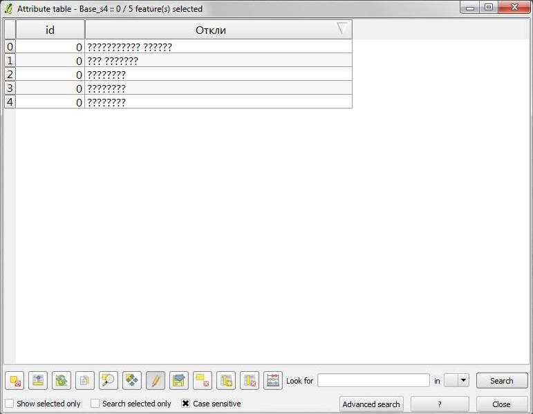

Сообщение Ремесленник » 22 июн 2012, 17:13
А вот и другой случай. На этот раз при попытке сохранения отредактированных данных.
Сообщение Максим Дубинин » 22 июн 2012, 17:15
каким образом получены ваши данные (из архива с примером данных)?

Сообщение Ремесленник » 22 июн 2012, 17:19
Кстати во время создания *.shp при добавлении полей, тоже происходит ошибка. В конечном *.shp добавленных во время создания полей просто не бывает.
Сообщение Максим Дубинин » 22 июн 2012, 18:54
Ремесленник писал(а):Кстати во время создания *.shp при добавлении полей, тоже происходит ошибка. В конечном *.shp добавленных во время создания полей просто не бывает.
Ничего не понял. Что за ошибка? Как это "добавленных во время создания не бывает"? От этой ошибки и надо плясать.
Видимо вы как-то криво-нестандартно добавляете атрибутивную информацию. Рассказывайте как именно вы это делаете.
