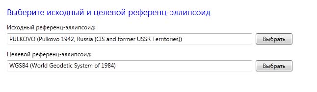

Спасибо за развёрнутый ответ, часть вопросов для меня прояснилась, но боюсь корневые вопросы для меня непонятны. С Вашего позволения напихаю в пост кучу картинок, дабы уж максимально было понятно.
1) Нужно ли мне объявлять отдельно "путь геодезического преобразования"? Или всё-таки создания нового "пути преобразования" будет достаточно?
2) Моя текущая задача (исключительно тестовая) перегнать территорию Москвы из WGS84 в MSK50 зону 2 на основе параметров ГОСТа 2008. Объявляю новое преобразование, заношу эллипсоиды так
3) Выбрал метод преобразования "Бурса-Вольфе координаты".

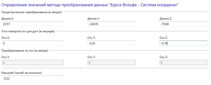

4) Занёс данные

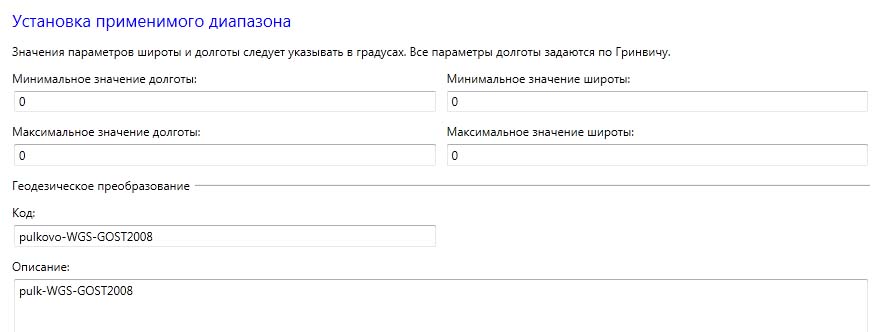

5) Внёс код и описания (зачем они всё-таки нужны?)
Правильно так сделано? Или нужно было выбрать в качестве исходного WGS84, а целевым назначит pulkovo, а параметры сделать те же ?

5) Код и описание нужно, что бы по этому имени сохранят. А какой из них исходный или целевой, будете определят вы сами. Потому, что как я в предыдущем сообщений сказал, вы сами должны знать для какой направлений эти параметры или же должны узнать у источника - у кого взяли эти данные. На счет направлений я несмогу вам помочь, потому, что я не Россияне и не знаю ваши координатные системы и ваши ГОСТы.
В общем, с точки зрения АвтоКАД Мап все правильно делаете. Просто есть один нюанс. Советаю, сначала создать новый датум на основе того же Пулково под другим именем (кодом), а потом параметры преобразования. Потому, что эти параметры вы будете использовать только в пределах Москвы, а для других регионов другие параметры.
Если не получится, обращайтесь еще рас. И еще, если сможете уточнит направления преобразования параметров и параметры проекции МСК-50, то я могу у себя создат их и отправит вам видеоролик, что бы вам было легче в изучении.
