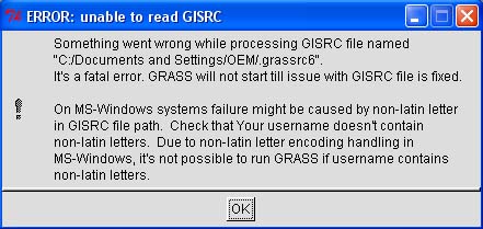

б) При запуске GRASS Old TclTk GUI из того же меню, возникает картинка:
Файл по адресу существует, латиницы в этом адресе нет. Окно закрывается и grass запустить не удалось.

Slinger писал(а):Файл по адресу существует, латиницы в этом адресе нет. Окно закрывается и grass запустить не удалось.
Сами же на свой вопрос ответили :-). Если латиницы в пути нет, значит там кириллица. Именно это GRASS и не нравится, о чем вам и сообщает диалог «non-latin letter in GISRC file path» (точнее не нравится не сама кириллица, а кодировка в которой она предствалена).
Уберите кириллицу из путей, должно помочь.
Ступил я спросоня :D Кириллицы как раз нет, это видно из самого пути. Но grass всё равно продолжает ругаться.

Slinger писал(а):Ступил я спросоня :D Кириллицы как раз нет, это видно из самого пути. Но grass всё равно продолжает ругаться.
Из пути не очень видно, ИМХО. Буквы вполне могут быть кириллическими.
Посмотрите еще содержимое этого GISRC, возможно, в самом файле где-то пути с кириллицей. Ну и вопросы по GRASS лучше в соседнем форуме задавать.
