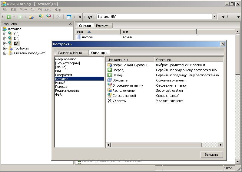

Я и просил на ошибки в английском варианте указывать (сам иногда правлю). Исправления надо вносить по возможности в код в SVN (в следующих релизах, при вашей поддержке, английский вариант будет правильный). Если в po вносить исправления, то в нынешнем релизе строки не будут переведены, а в следующем (где в коде строки исправлены) - будут.
Но лучше исправлять в svn, а затем poedit'ом проганять заново - он сам все высветит, что нужно перевести и сгенерит исправленный mo.
По поводу вложения - надо чтобы файлы оканчивались на *_cat.po и *_cat.mo, а то каталог не подхватит.
Результат (после переименования) на скриншоте
