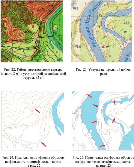

В самом первом сообщении задавал вопрос о таком: "при векторизации изолиний их пересекают разные обрывы - как это векторизировать?". Согласно совету amuriy оставлял пустое место.
И вот наткнулся недавно на описание методы, которая все-таки, учитывает эти обрывы.
Книга Хромых В.В., Хромых О.В. Цифровые модели рельефа: Учебное пособие. Томск: Изд-во «ТМЛ-Пресс», 2007. ???? с. - попала ко мне в пдф, и "украли" ее, вероятно, со стадии допечатной подготовки, поскольку страницы не указаны. Позволю себе процитировать небольшой фрагмент из этого труда:
"Наибольшую сложность обычно представляют участки обрывов и
крутых склонов, т.к. на топографических картах традиционно они пока-
заны слиянием горизонталей в одну линию (рис. 22–23).
В таком случае важно точно определить начальную и конечную по
высоте горизонтали, входящие в линию обрыва, т.е. оценить его высоту.
Обрыв оцифровывается двумя линиями этих горизонталей, расположен-
ными как можно ближе друг к другу (желательно во время оцифровки
использовать увеличение 4:1 или даже 8:1 относительно масштаба кар-
ты). При этом остальные (промежуточные) горизонтали достаточно под-
вести к обрыву, а на самом обрыве их не оцифровывать, тем самым избе-
жав избыточность данных для цифровой модели рельефа (рис. 24–25)."
Такое вот сообщение. Сравнить свои наработки ЦМР без/с обрывами еще не успел, поэтому рекомендовать пока-что нечего. И да, поскольку вопрос не столько по GRASS (теперь это очевидно), сколько по методе, то что скажут практикующие цеэмерферы из дружеских программных пакетов?
