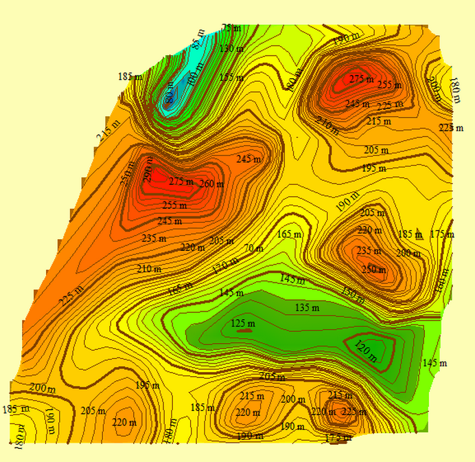

Вот, попробуйте такой набор. Там правда не глубины, а высоты, но принцип тот же.
Points2.csv
Спасибо. По Вашей табличке кое что даже получилось: участок градиентной карты со шкалой высот... надо копать дальше)

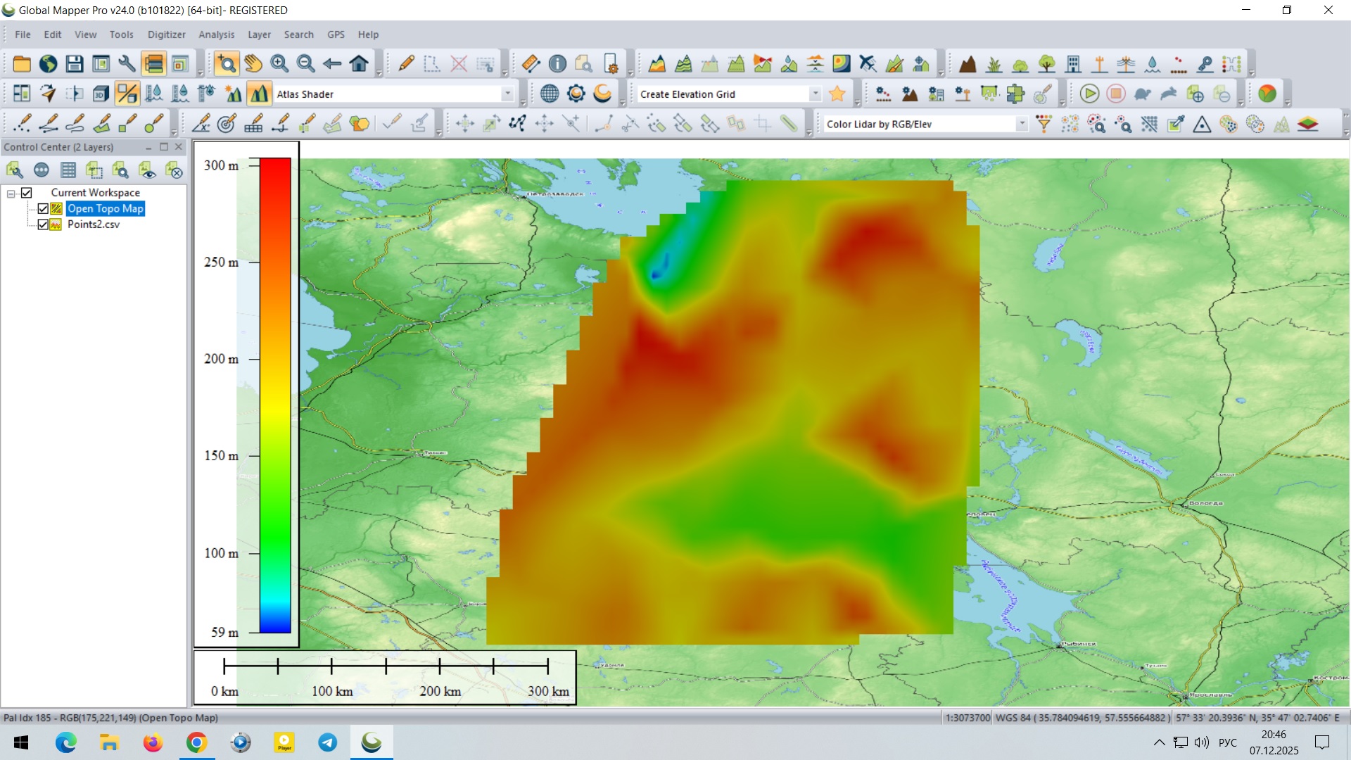

Points2.csv
Да, получилось сделать участок неизвестной территории по Вашей таблице, в градиенте, и со шкалой высот. Нужно копать дальше)

А карту, конечно, подложите on-line:

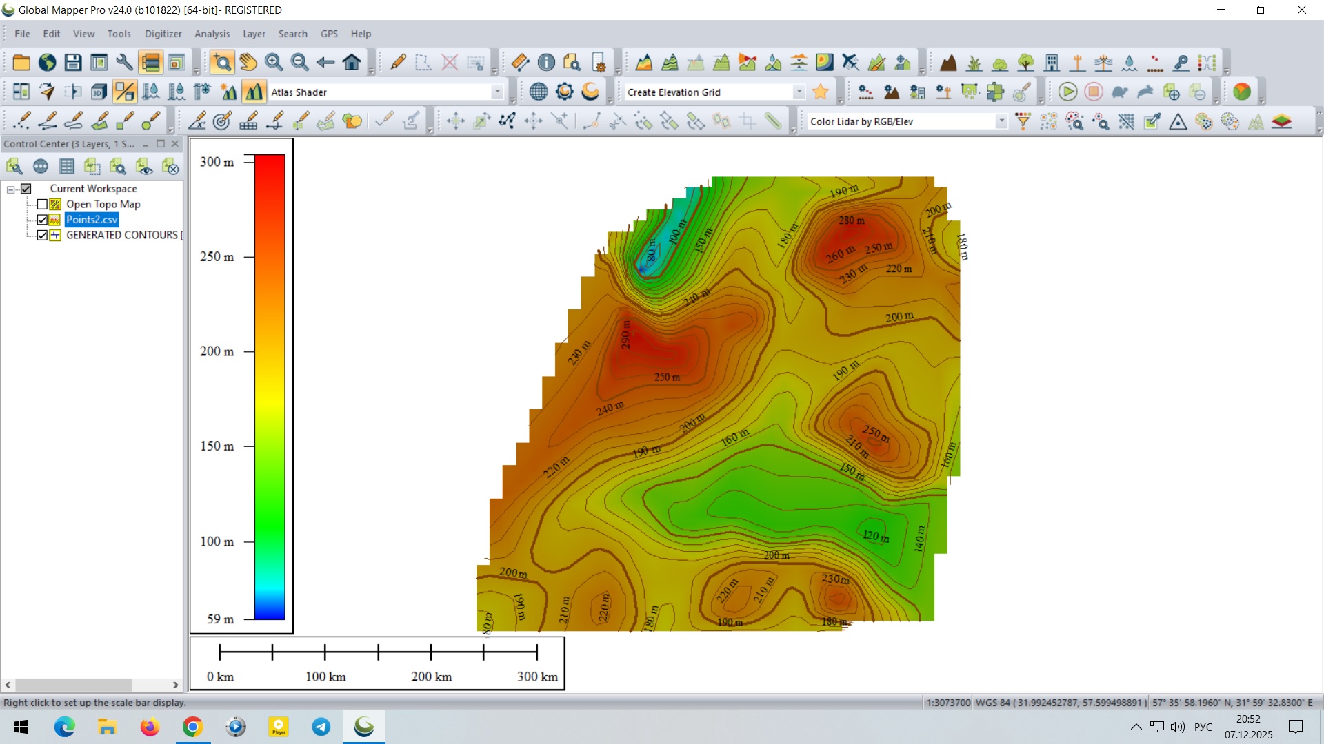

Такое, только вот без горизонталей... и края более угловатые почему то

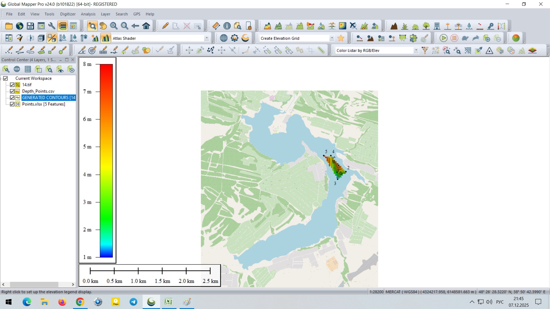

Нечто такое получается. С веб картой непонятно вообщето... почему то растянуто. А до изучения горизонталей я еще не добрался. Появилась такая идея попробовать заменить высоты в Вашей табличке, на отрицательные значения. Получится ли в итоге что то из этого🤷‍♂️🤷‍♂️🤷‍♂️

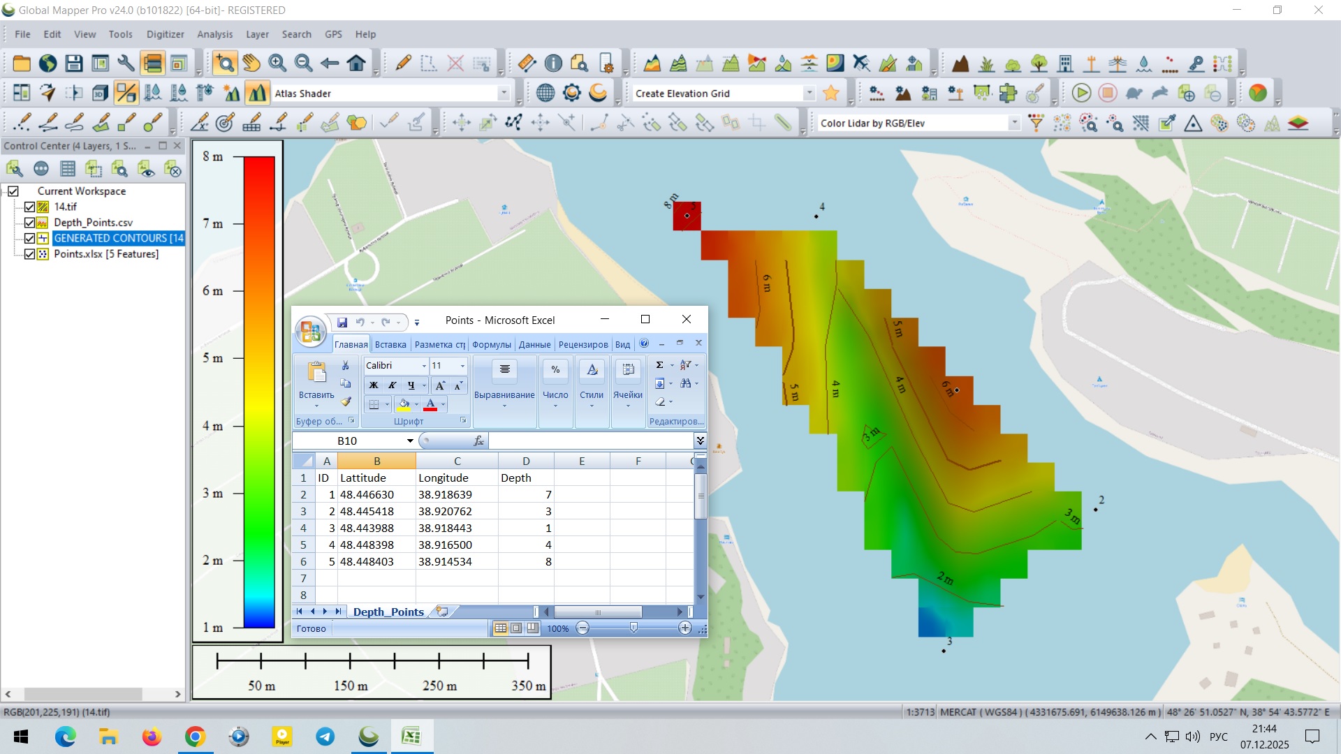

А вот уже касаемо моего "проекта по 5 точкам" что получается. Что то даже получается). Завтра попробую в телефон экспортировать этот участочек. Сейчас вопрос стал как это все красиво вписать в контур водоема это первое, а второе это то что по факту что у меня самая глубина в табличке - это сейчас самая высокая точка на карте получается... т.е. каким то образом нужно сделать наоборот, то ли в табличке минуса подабавлять, то ли в GM это дело как то настроить...
