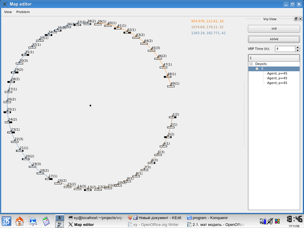

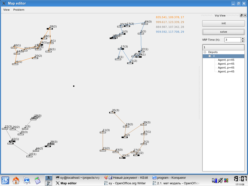

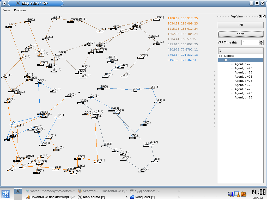

Здравствуйте еще раз.
К сообщению приложены скриншоты моей программы.
Решение транспортной задачи тут найдено с использованием генетических алгоритмов, т.е. не точно.
В центре экрана "черным квадратиком" обозначен склад.
Маленькими кружочками нарисованы клиенты. Сверху кружочка номер клиента и в скобках сколько товара ему нужно. Под кружочком частично нарисовано "окно клиента" время когда клиент должен быть обслужен.
В правой части окна "Vrp View":
Указывается "общее время" доставки в часах, количество и грузоподъемность каждого "агента" (ну то есть машины).
Задачи генерируются случайным образом.
Сейчас думаю с какой бы ГИС и как бы интегрировать.

Признаться, я не в теме, но тем не менее хочу все-таки высказать несколько соображений:
1) В большинстве случаев из жизни, достаточно найти не оптимальное решение, а близкое к оптимальному.
2) Методы решения, нацеленные на поиск оптимального решения очень часто бывают и сложнее, и затратнее, чем эвристические.
3) Я не уверен, что это именно то, что нужно, но в последнее время все чаще встречаются статьи, использующие для решения экстремальных задач на графах алгоритм муравья (эвристический). Во всяком случае - алгоритм довольно интересный стоит того, чтобы его посмотреть.
А на сколько близкое решение Вас устроит? 5% 10% или 50%? Эвристика тем и плоха, что не позволяет показать степень близости к оптимальному.
Это точно. Однако именно они способны показать, на сколько "текущее полученное решение" близко к оптимальному.
Я тоже не уверен, тут никто не может быть уверенным.3) Я не уверен, что это именно то, что нужно, но в последнее время все чаще встречаются статьи, использующие для решения экстремальных задач на графах алгоритм муравья (эвристический). Во всяком случае - алгоритм довольно интересный стоит того, чтобы его посмотреть.

С учетом скриншотов - может быть плагин к QGIS?
