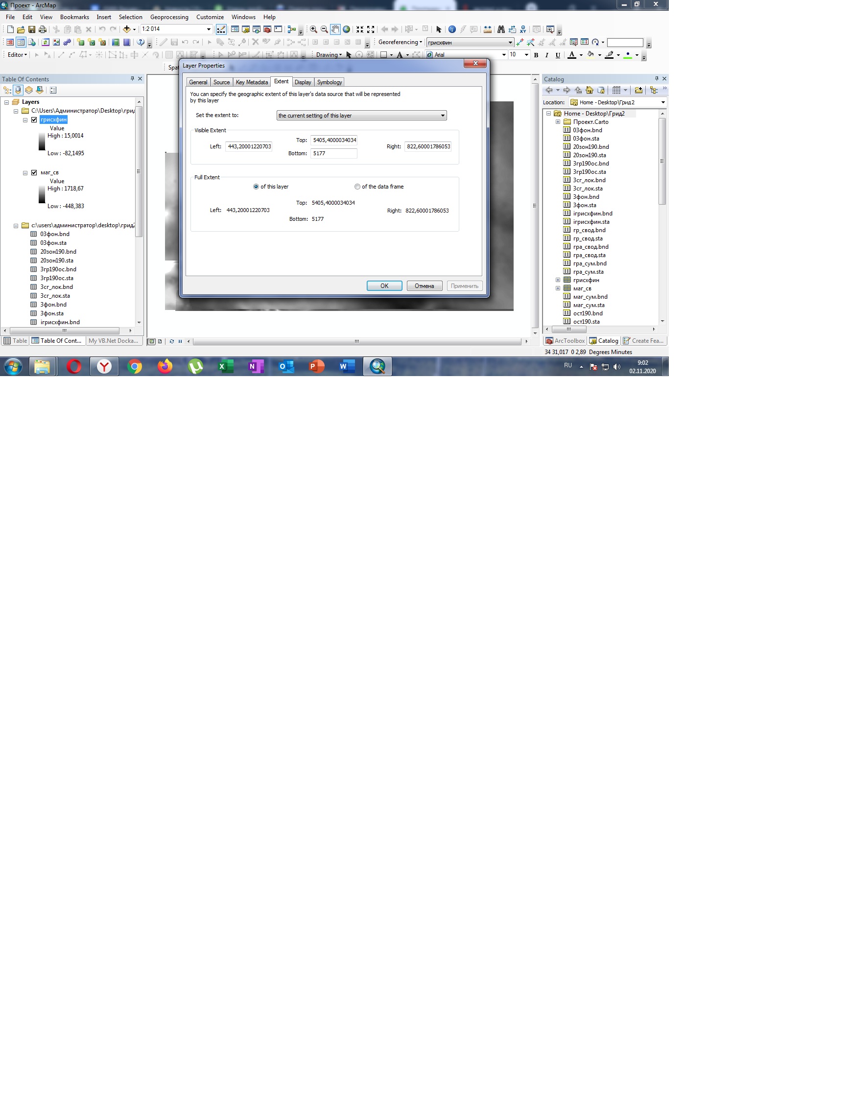

IlyaRybin1488, а какой экстент у грида? В свойствах слоя если посмотреть

нужен только текстовый файл проекта, данные не нужны, я его читать собираюсь глазами, а не открывать в программе. Раз Вы не знаете, как экстент посмотреть (я тоже не помню), в проекте должно быть написано, если привязка есть

Ivor, это касаемо экстента. Формат - GRID
- ЭкстентГрида.jpg (340.08 КБ) 7335 просмотров

gamm, в свойствах слоя экстент грида я выложил в виде скрин-шота. Гриды у меня отдельно. Они шли без проекта. Просто как отдельные данные. Проект я сам уже создавал с теми параметрами, которые мне нужны.
