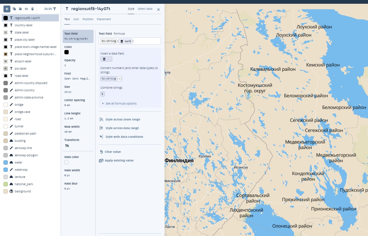

В файле .cpg содержимое - "utf8", а в файле .dbf указана кодировка cp 1251.
Пока не нашел куда и в каком виде надо добавить ссылку на .cpg файл

Файл должен быть рядом. В dbf ничего не указывается, там просто текст, который можно по разному интерпретировать.

Да, получилось
Кроме того что я добавил этот файл .cpg , еще перекодировал .dbf файл в UTF8.

Только метки дважды появляются (а может и больше). Но это в MapBox надо смотреть как сделать чтобы метка только один раз появлялась. Видимо надо сделать слой точек, для меток (кроме полигонального слоя) и к слою точек уже добавлять метки отдельным слоем

Да это особенность векторных тайлов. Если полигон большой, то физически получается в каждом тайле свой кусочек исходного полигона и для каждого из них рисуется надпись. Для это заранее изготавливают точечный слой, когда ещё известна геометрия всего полигона целиком.
