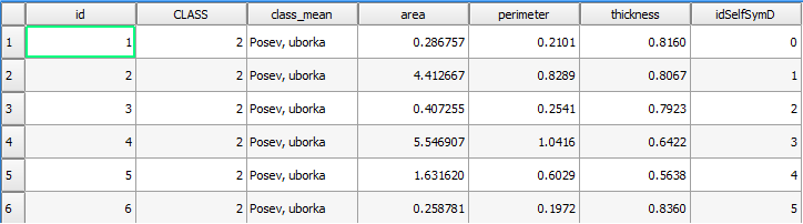

- таблица атрибутов после работы скрипта
- лог скрипта, как видно отработал он успешно
Что могло пойти не так?

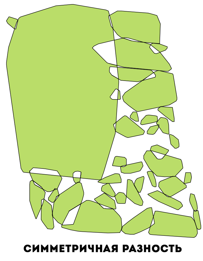

SMOuk96 писал(а):
05 июн 2018, 18:54
не увидел визуального изменения слоя
Там создается новый виртуальный слой "dstLayerName = 'SelfSymDifference' "
Последний раз редактировалось Dmitry Stasev 06 июн 2018, 20:41, всего редактировалось 1 раз.
SMOuk96
Сообщения: 29
Зарегистрирован: 30 июн 2017, 17:07
Репутация: 2
Откуда: Красноярск
Re: Симметрическая разность полигонов
Сообщение SMOuk96 » 06 июн 2018, 18:59

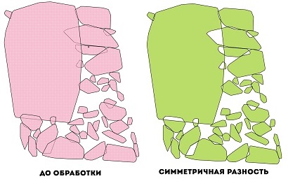

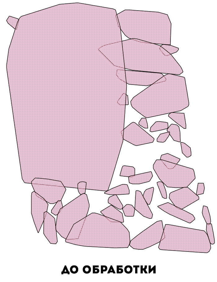

Dmitry Stasev, все замечательно получилось, добавил алгоритм в модуль к алгоритму для приведения полигонов к выпуклому виду
Спойлер
До обработки.jpg (488 КБ) 9338 просмотров
После обработки симметричной разностью.jpg (192.19 КБ) 9338 просмотров
Ваш алгоритм хорошо отработал

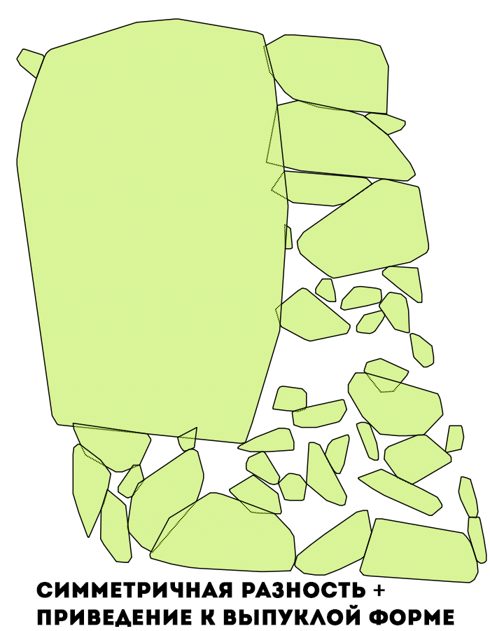

Симметричная разность + приведение к выпуклой форме.jpg (484.59 КБ) 9338 просмотров
А вот приведение к выпуклому виду слегка подкачало, хотя может быть потому что от "SelfSymDifference" остались остаточные линии..

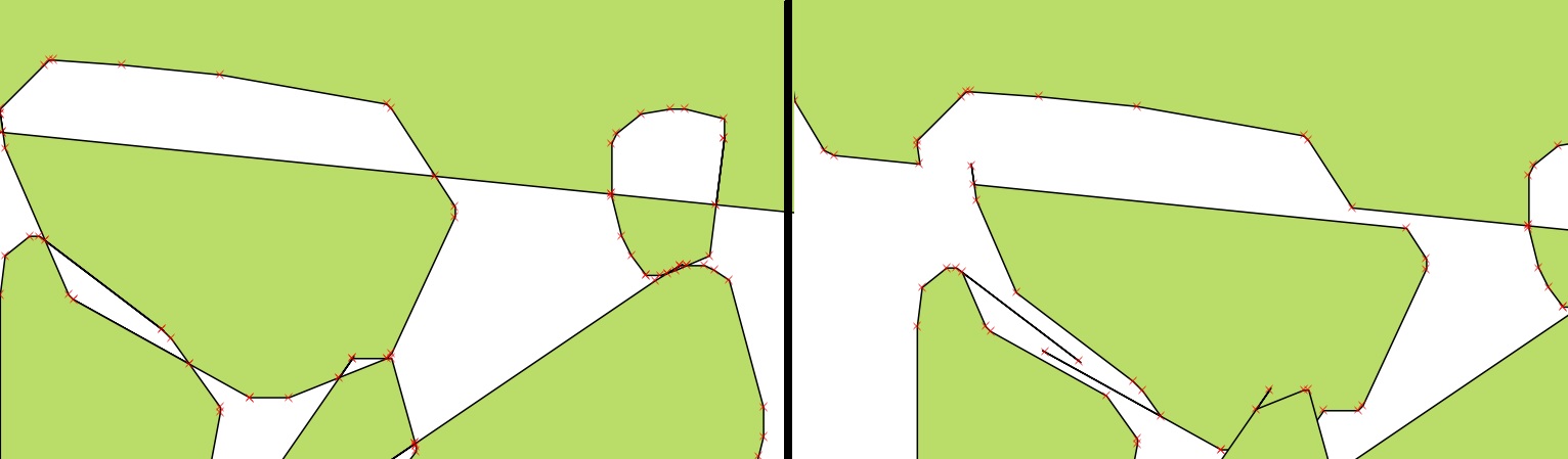

Вот такие вот линии остались почему-то
Спойлер
Если интересно, вот код скрипта приведения к выпуклой форме:

Операции с плавающей точкой видно...
Можно добавить -буфер +буфер (при маленьком значении на геометрии почти не повлияет), время добавит, но выбросы съест:
Посмотрел, сложно для меня. Я бы просто добавил
st_convexhull( перед st_buffer(...
SMOuk96
Сообщения: 29
Репутация: 2
Откуда: Красноярск
Сообщение SMOuk96 » 07 июн 2018, 19:18
Dmitry Stasev, Буфер действительно все "съел" ) хитрый способ

With CTE AS(
    SELECT '1' AS grp, st_union(st_intersection(a.geometry, b.geometry)) as geometry
    FROM test a JOIN test b ON (
        (a.id < b.id)and
        (a.geometry is NOT NULL)and
        (b.geometry is NOT NULL)and
        (st_intersects(a.geometry, b.geometry))
    GROUP BY grp
SELECT  id, CLASS, class_mean, st_buffer(st_buffer(st_difference(test.geometry, CTE.geometry), -0.000001), 0.000001) as geometry FROM test
JOIN CTE
1.With CTE AS()- обобщенное табличное выражение - Задает временно именованный результирующий набор.
Т.е., грубо говоря обертка на запрос с именем, у меня имя - CTE
В нашем случае, внутри конструкции отрабатывает запрос, к результатам которого можно обратится по имени (СТЕ) и связать (сджойнить) с основной таблицей test и все это в одном запросе (как раз для виртуального слоя).
SELECT ... FROM test
JOIN CTE
Подробнее о нем в инете почитаете хотя бы у МС https://docs.microsoft.com/ru-ru/sql/t- ... erver-2017
2. Вложенный в CTE запрос. Он формирует объект-пересечение (мультиполигон)
- '1' AS grp - эмулирую группу, создается поле с именем grp и значением - '1'. Нужно будет для агрегации (группировки) геометрий - (в сочетании с st_union() и GROUP BY grp )
- st_intersection(a.geometry, b.geometry) - пересечение "неодинаковых" геометрий.
(a.id < b.id)and
- Неодинаковые потому что, хоть и тянутся с одной таблицы с разными алиасами (test a JOIN test b), но есть условие (a.id < b.id) т.е. 1и2, 1и3, 1и4, 1и5.... 2и3, 2и4, 2и5.....
(a.geometry is NOT NULL)and(b.geometry is NOT NULL)and
- геометрии не пустые
- и пересекаются
GROUP BY grp
-ну и условие группировки (а группа-то одна '1', т.е. и объект один выйдет) обеспечивает склеивание геометрий
ИТАК получили на выходе из CTE - объект-пересечение, который и вычитаем из объектов test
JOIN CTE
Вот как-то так ;)

Нахождение SymDifference векторизованного снимка
Сообщение SMOuk96 » 17 июн 2018, 16:17
Доброго времени суток уважаемые форумчане :wink: Пишу модуль на Python в среде OSGeo4W используя библиотеку OGR для работы с векторными данными. Есть shape-файл в котором слой полигонов, необходимо найти симметричную разность всех полигонов. То есть в конечном итоге должен получиться слой с полигонами без пересечений.
Кажется зашел в тупик пробуя находить симметричную разность каждого полигона с каждым...
Прилагаю shape-файл, код скрипта, картинку входных и выходных данных:
def symDif(inputShapefile, outShapefile = currentPath + "/temp/convexhull.shp")
    # Open base SHP File
    inputData = ogr.Open(inputShapefile, False)
    inputData2 = ogr.Open(inputShapefile, False)
    # Get once layer from SHP File
    inputLayer = inputData.GetLayer(0)
    inputLayer2 = inputData.GetLayer(0)
    # Dostup k atributam
    #inFeatDef = inputLayer.GetLayerDefn()
    # Create new SHP file
    drv = ogr.GetDriverByName("ESRI Shapefile")
    # Create exit dataset
    # outShapefile = currentPath + "/temp/states_convexhull.shp"
    # Remove output shapefile if it already exists
    if os.path.exists(outShapefile):
        drv.DeleteDataSource(outShapefile)
    outputData = drv.CreateDataSource(outShapefile)
    # Create exit layer
    outputLayer = outputData.CreateLayer(outShapefile, None, ogr.wkbPolygon)
    # Create the feature
    featureDefn = outputLayer.GetLayerDefn()
    feature = ogr.Feature(featureDefn)
    i = 0
    j = 0
    feat = inputLayer.GetNextFeature()
    feat2 = inputLayer2.GetNextFeature()
    if feat is not None and feat2 is not None:
        print "not None"
    while feat is not None:
        count = 0
        geom = feat.GetGeometryRef()
        while feat2 is not None:
            geom2 = feat2.GetGeometryRef()
            geom = geom.SymDifference(geom2)
            j+=1
        feature.SetGeometry(geom)
        outputLayer.CreateFeature(feature)
        i+=1
    feature = None
    # Save and close DataSource
    inputData.Destroy()
    outputData.Destroy()
Моя идея в том чтобы находить SymDif сначала первого полигона со 2,3,4 и т. д., затем...
второго полигона с 1, 3,4 и т. д.
и каждый раз когда SymDif будет находиться перезаписывать полигон
Кажется идея верная, но реализация ужасная, помогите : :(
