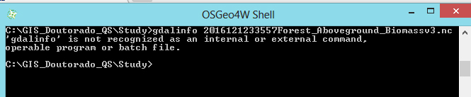

У меня при этой операции с файлом, скачанным по первой ссылке (2016121233557Forest_Aboveground_Biomassv3.nc) он пишет "gdalinfo is not recognized as an internal or external command , operable program or batch file" (верхний принтскрин).
Причины может быть две. Или этот формат нельзя проанализировать при помощи утилиты gdalinfo (как поняла, она делает анализ растров, а файл .nc (NetCDF) это то, что может быть преобразовано в растр, а сам формат сложнее).
Вторая причина, что утилиты GDAL у меня не установлены. Я их не устанавливала раньше. Как поняла через OSGeo4W нужно устанавливать каждый пакет отдельно, а я раньше установила только один пакет msys. Описание этого было здесь: viewtopic.php?f=5&t=21416&start=15#p146055

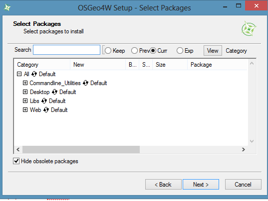

Пробую тогда запустить опять osgeo4w-setup, чтобы установить утилиты GDAL. Как и в прошлый раз, следую этой инструкции: http://gis-lab.info/qa/qgis-osgeo4w.html
Но в статье, к сожалению, нет описания алгоритма, что надо выбрать, чтобы установить все утилиты GDAL (перечисленные в статье: http://gis-lab.info/qa/gdal-examples.html). То есть со стадии окна в нижнем принтскрине (выбор пакетов) я не знаю, как действовать, чтобы установить пакеты GDAL.
Хотя вопрос уже удалился в другую сферу. Если кто-то сможет по описанию понять, что мне делать, то .. мой вопрос как поставить утилиты gdal (все, а не выборочно). От этого попробую пройти дальше с открытием того файла.

Libs -> gdal

Denis Rykov писал(а): Libs -> gdal
Спасибо. Получилось )
