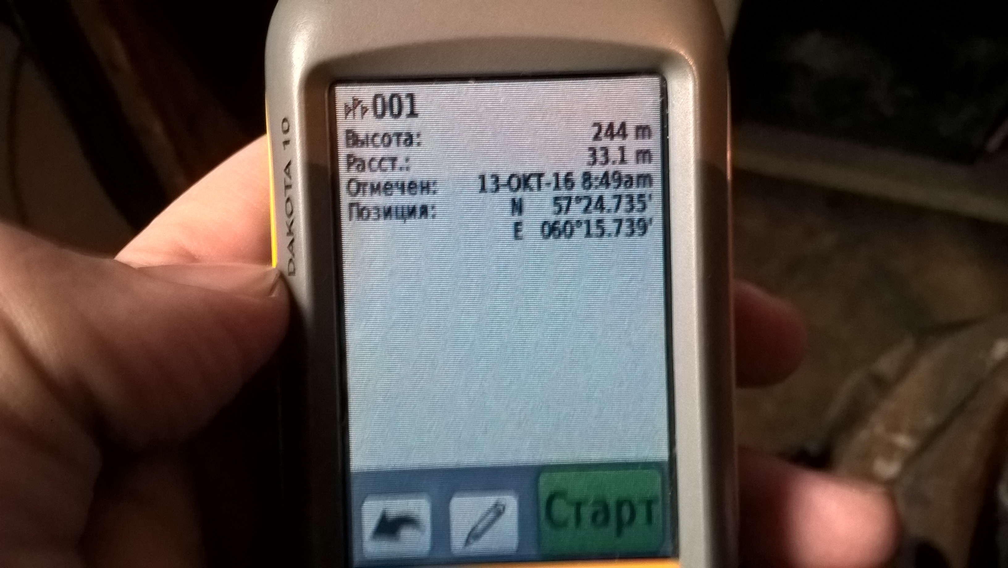

Сообщение cfyzzz27 » 16 окт 2016, 20:19
Вот такое показывает
Сообщения: 2243
Re: gps и mapinfo
Сообщение Игорь Белов » 16 окт 2016, 20:26
Вижу [57°24.735′N 60°15.739′E]. Это недалеко от Невьянска, и это совсем не похоже на цифры из OP и из файла привязки.

Сообщение cfyzzz27 » 16 окт 2016, 20:28
Ну вот такая вот беда,, я и сам не знаю что делать(
cfyzzz27
Сообщения: 13
Зарегистрирован: 16 окт 2016, 13:40
Re: gps и mapinfo
Сообщение cfyzzz27 » 16 окт 2016, 20:30
Цифры навигатора верны-в гугл земля ложатся как надо, но что с MapInfo делать?!, вот в чем вопрос...
