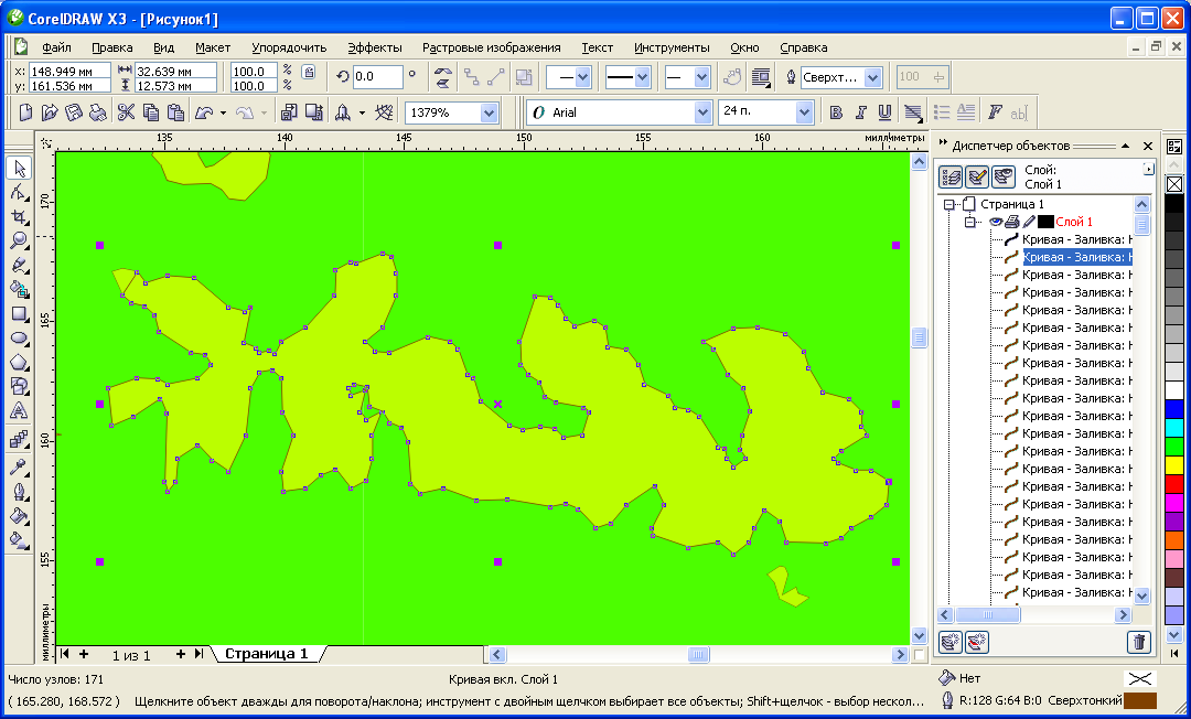

Вот смотрите, какая штука получается. Я сейчас сел и оцифровал растр с высотами нум при помощи SIP и Global Mapper. Оба открыл в MI и сохранил из окна карты в emf. В обоих случаях получилась фигня.

Я не вижу экспорта 1 векторного объекта в MI в 1 векторный объект в векторном рисунке. Я вижу десятки векторных объектов на рисунке на 1 векторный объект в MI. Причем, при экспорте в wmf объект просто дробится, а при экспорте в PDF - создается ровно столько же новых объектов-контуров.

Программа печатает на Postscript принтер, а не экспортирует в сопоставимый формат. Каждый мелкий полигон отображается как контур и как заливка. Вот что вижу я:
Крупные полигоны, вероятно, режутся на тайлы.
Пару слов комментария? Бросьте уже этот мазохизм. Или работайте как специалист ГИС и создавайте картографические продукты в заточенном под эти задачи софте, или идите в дизайнеры.

Спасибо! Я решил для себя проблему так. Экспортирую в emf. Получаю все эти резанные кракозябры. Выделяю "всё" с одинаковой заливкой и обводкой. То есть то, что раньше было одним объектом. И нажимаю на волшебную кнопку "Соединить" в Иллюстраторе. Вот это вот "Соединить" по неясным причинам полностью устраняет последствия разбивки объекта в MI. Интересно, что если выделить только один объект (кракозябру), то "Соединить" тоже помогает.
То есть с "нарисовать" проблем нет.. Есть проблема понять, почему и что разбивается при экспорте, и избежать этого в дальнейшем.
