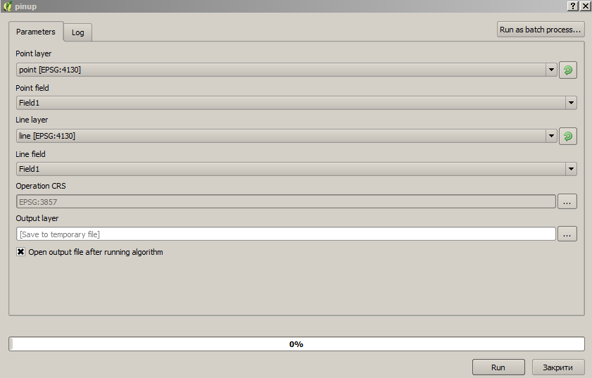

опишите кратко как использовать данный модуль в QGIS. В окне модуля задаю слой линий, слой точек, выбираю сохранить в отдельный шейпфайл, и открыть этот файл после процесса. Все вроде хорошо, но в результате я получаю просто дубликат слоя точек. А нужны точки на линиях
Спасибо

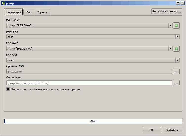

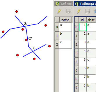

Сообщения: 2243
Re: MapInfo. Функция Snap
Сообщение Игорь Белов » 10 июн 2016, 13:17
Пусть в таблице линий поле "name" содержит уникальные имена 'a', 'b', 'c', а в таблице точек поле "desc" содержит соответствующие значения 'a', 'b' или 'c':
В диалоге указываем эти поля:
Обратите внимание на выбор координатной системы для вычислений и результатов.
В архиве образец данных.
