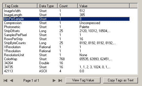

процитируем ТС:
Хорошо, опишу ситуацию подробно: мне нужно залить файл на один сервер. На сервер можно загрузить только geoTIFF. Данный файл geoTIFF должен содержать значения высот (высоты могут быть больше 255). В качестве примера я скачала с этого сервера файл - geoTIFF..
ТС явно путает высоты и номера интервалов.

судя по размеру палитры, приведенному ТС на скрине, там RGB 8-бит х 3

Wurtion писал(а):Спасибо за совет! Изображение создать получилось! Можете мне объяснить тег формата *tif colorMap. Как его задавать?
прежде, чем задавать, его нужно создать. Это соответствие индексов интервалов цветам. Делите диапазон высот на интервалы (не исключено, что для данного сайта такое деление задано, смотрите доки), и каждому интервалу готовите цвет в виде тройки RGB. Например, интервал номер 1, диапазон высот 50-70, цвет зеленый, и т.д. Это и есть ColorMap (отображение индексов на RGB), но перевод высот в индексы - ваша задача, весь диапазон высот в индексы от 0 до 255.
Саму эту таблицу цветов можете скопировать готовую (из примера с сайта - в таблице 3*256=768 байтов), а вот как нарезать рельеф на интервалы - лучше поискать на сайте, для экспериментов сгодится нарезка
ind[i]=(int)(255*(H[i]-Hmin)/(Hmax-Hmin))
