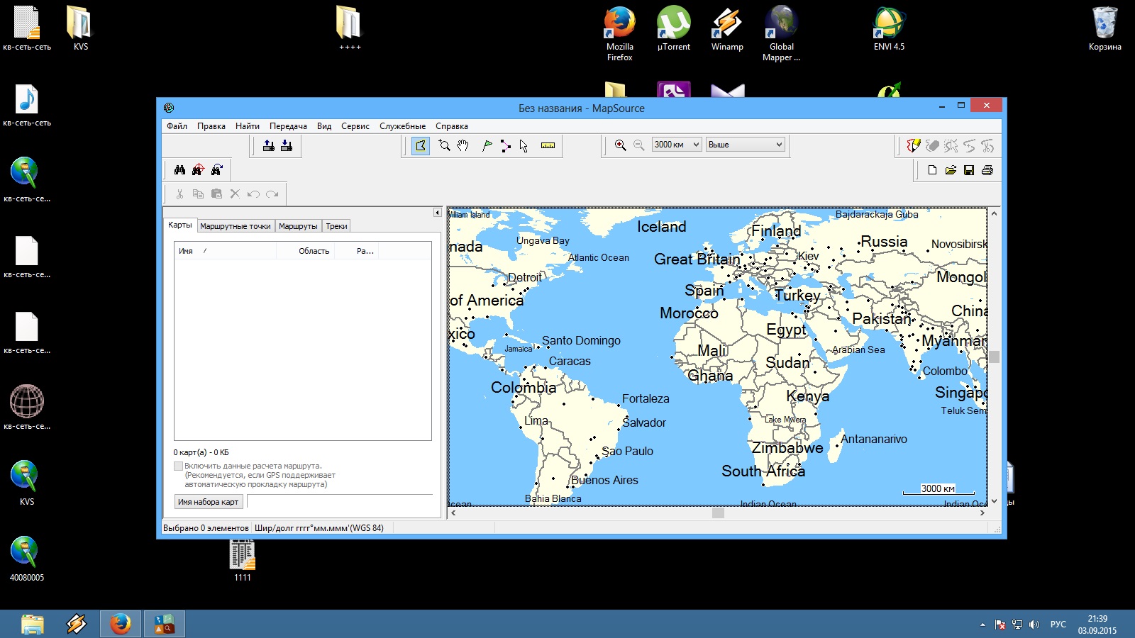

вот так вот выглядит у меня мап сорс установленный с диска который был в комплекте с прибором ( даже окошка где предлагаемые карты можно выбрать- нет его ) в настройках я уже всё поперенажимал, чтобы хоть что то увидеть .
Опять же в самом приборе(в гармине) ни в настройках ни где то еще - я не могу увидеть файлы карт ( ну это ладно, может я их и не должен видеть) ; дело в другом -я полагал, что какой нибудь экспорт из мифа в шейп будет самым сложным, а тут нате -на последнем пункте и такой тупик получился

может какой другой мапсорс нужен?
- Сообщения: 3321
Re: перекинуть слой из мапинфо в гармин? 2 часть
Скриншот запущенного MapSetToolkit можно?
