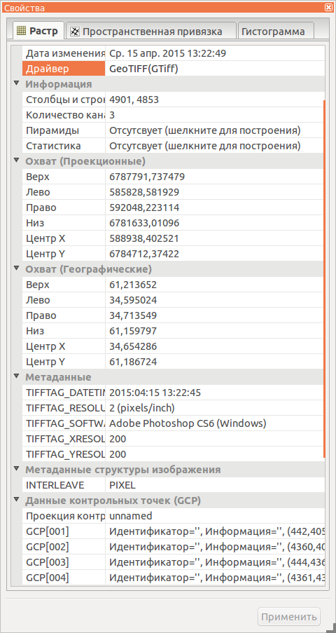

А чем Вы испортите изображение? Командой gdalwarp Вы просто внедрите теги геопривязки в сам файл.

SergeyRyzhkov писал(а):А чем Вы испортите изображение? Командой gdalwarp Вы просто внедрите теги геопривязки в сам файл.
Выполнение этой команды, на сколько я понимаю, создаст новый растр? Или я не прав?

Да, новый файл
Попробуйте еще поиграться с виртуальным каталогом растров, я сам не использовал, но вдруг поможет
См. в сторону gdalbuildvrt

Это не работает. Может обратиться к разработчикам как то можно, чтобы выправили? Не я один ведь в такое "уткнулся"? Может и другие заинтересованные есть?

Можно и ждать пока исправят, но не думаю что это именно "ошибка" с точки зрения разработчиков GDAL
https://hub.qgis.org/issues/11980

Максим Дубинин писал(а):Дмитрия Барышникова надо спросить для начала про приоритет привязки из внешнего файла и внутренних тегов в GDAL. В нем при живом табе берется информация из него.
http://gdal.org/frmt_gtiff.html
If no georeferencing information is available in the TIFF file itself, GDAL will also check for, and use an ESRI world file with the extension .tfw, .tifw/.tiffw or .wld, as well as a MapInfo .tab file.
В NextGIS Manager показывается корректно.
Похоже на ошибку чисто в QGIS.

Именно так, ошибка не в GDAL, а в QGIS (крайней версии).
Я перенастроил пути для QGIS Desktop 2.8.1 к GDAL 1.11.1 все равно не подхватывается привязка, а "лепит" растр по пиксельным координатам.
Странно что разработчики QGIS на GDAL кивают (хотя может не совсем так я понял, не суть)

Максим Дубинин писал(а):нет, вы не так поняли
Возможно, но повторюсь - это не суть, проблему не решит :).
