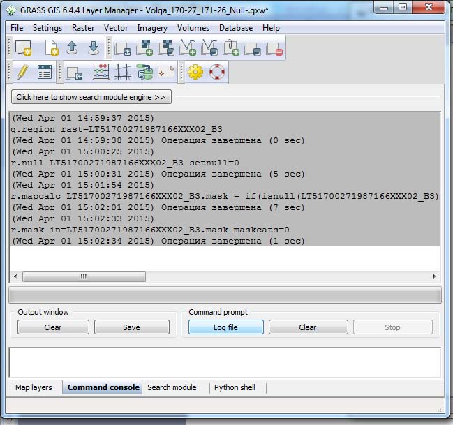

Re: Как в GRASS GIS 6.44 исключить (вырезать) из растра Null
Сообщение kclo » 23 апр 2015, 17:21
Александр Мурый писал(а):Попробуйте такую последовательность команд (здесь "landsat_B1" - условный растр для примера):
g.region rast=landsat_B1
r.null landsat_B1 setnull=0
r.mapcalc "landsat_B1.mask = if(isnull(landsat_B1))"
r.mask in=landsat_B1.mask maskcats=0
4я строчка
Сообщение Александр Мурый » 23 апр 2015, 17:37
Если верить мануалу, надо заменить "in" на "raster".
kclo
Сообщения: 63
Зарегистрирован: 07 окт 2014, 12:08
Репутация: 2
Сообщение kclo » 24 апр 2015, 09:58
Да, все получилось! спасибо!
