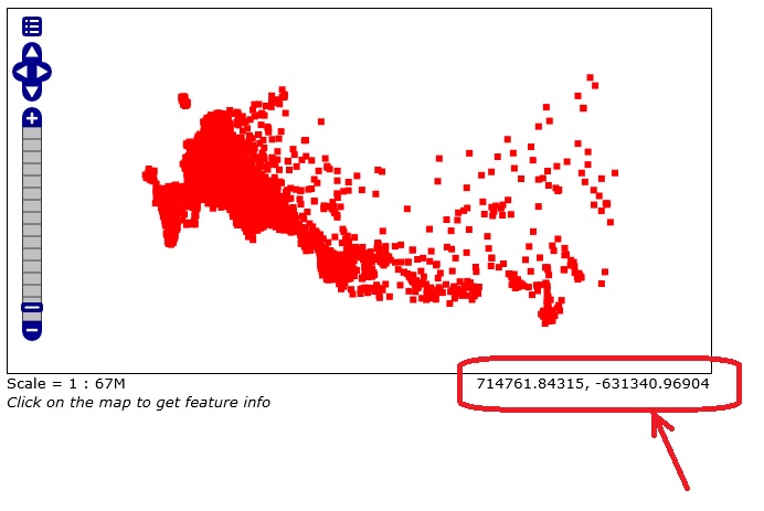

Добрый вечер!
Я сконвертировала координаты в широту и долготу и сохранила в Postgis. Однако при просмотре слоя карты в необходимой мне проекции (в настройках Geoserver'а установлено Родной SRS: EPSG:4326, Объявленный SRS: EPSG:8159) отображаются не широта и долгота а метры из-под проекции. Скрин экрана во вложении. Как сделать так, чтобы отображалась широта и долгота?
- 1.jpg (62.01 КБ) 7215 просмотров

А никак, вы же отображаете данные в проекции.
Градусы будут только если смотреть это дело в 4326
