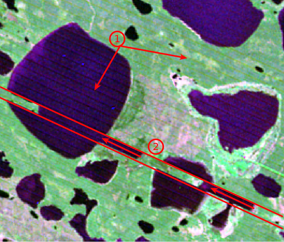

Под полосами имеются в виду 2 объекта разного происхождения.
Полосы 1-го рода. Дело в том, что действительной особенностью MSS является наличие сильных шумов. Перед классификацией шумы сенсора нужно убирать. Есть как минимум 2 способа: А) Метод главных компонент, удалив или уменьшив вес 3-й и 4-й компонент можно избавиться от шумов: http://academic.emporia.edu/aberjame/st ... es775.html Б) Быстрое преобразование Фурье (с пом. него еще удаляют муар со сканов, принцип тот же). В GRASS можно делать и то и другое: http://grasswiki.osgeo.org/wiki/Image_destriping Думаю, что в ERDAS и ENVI такое тоже должно быть, ключевые слова "Image destriping".
Это полосы 2-го рода, когда полоса в несколько пикселов вырезана и сдвинута примерно на 2 км. Я не знаю, у всех ли снимков эта полоса находится там же. Если да, то это можно автоматизировать, если нет, то возвращать полосу на место придется каждый раз оцифровывывая полигон со сдвинутой полосой.nadiopt писал(а):я не очень понимаю насчет сдвига полос на место
- Selection_008.png (223.82 КБ) 17303 просмотра

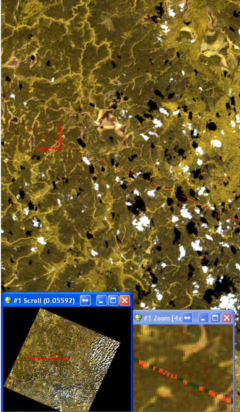

я вчера вспомнила, почему таки понадобился фотошоп. Дело в том, что полосы -"шум" при классификации совершенно не мешают, а полосы-смещения мне практически не попались. Но есть и полосы третьего рода, когда просто идет через снимок полоса другого цвета, и никуда от нее не деться. я вроде даже спрашивала Saimonа, нельзя ли как нибудь в эрдасе их автоматом отмаскировать, не вышло
- 2014-09-01 09-05-32 Скриншот экрана.png (639.03 КБ) 17182 просмотра
